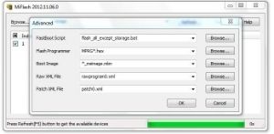

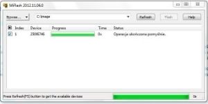

MarcinG Posted January 24, 2015 Posted January 24, 2015 (edited) Rozumie. Ale coś jest nie tak. Telefon uruchamiam podłączony do komputera głośnościa w dół i power. Wyświetla się obrazek Mitu grzebiącego przy robocie. Romu szukałem w istrukcji MiFlash a nie instrukcji aktualizacji romu gdzie na końcu jest POBIERZ. Stąd nieporozumienie. Pobrałem rom ROM FASTBOOT dla MI2A v6 4.9.26 i rozpakowałem do katalogu c:\image. Mi flasch skazałem tan katalog w browse. W Advenced w pierwszej pozycji z rozwijanej listy mam jedynie dostępną opcje flash_all_except_storage.bat. Zostawiam jak jesto daje ok. Klimam flash i po 3 sekundach pasek postępu dochodzi do końca i pisze Operacja ukończona pomyślnie ale nic dalej się nie dzieje ani w programie ani z telefonem. Obrazek jest widoczny dalej. Edited January 24, 2015 by MarcinG
MarcinG Posted January 24, 2015 Posted January 24, 2015 Tak też zrobiłem. Spróbowałem nawet nie tyle na innym usb co na innym komputerze i znalazłem rozwiązanie. Nie był to problem usb. Na innym komputerze ma winrara. On rozpakował obraz systemu całkowicie, w przeciwieństwie do 7-zip na tym pierwszym komputerze. 7-zip rozpakował tylko do .tar. Gdy rozpakowałem obraz winrar wszystko poszło zgodnie z opisem, flash_all.bat jest. Czyli tyle się namęczyłem a rozwiązanie takie proste
Renegade Posted January 25, 2015 Posted January 25, 2015 Tak też zrobiłem. Spróbowałem nawet nie tyle na innym usb co na innym komputerze i znalazłem rozwiązanie. Nie był to problem usb. Na innym komputerze ma winrara. On rozpakował obraz systemu całkowicie, w przeciwieństwie do 7-zip na tym pierwszym komputerze. 7-zip rozpakował tylko do .tar. Gdy rozpakowałem obraz winrar wszystko poszło zgodnie z opisem, flash_all.bat jest. Czyli tyle się namęczyłem a rozwiązanie takie proste Jak byś przeczytał ten temat od początku to w 2 poście była o tym mowa http://miuipolska.pl/forum/topic/3160-miflash-formatowanie-telefonu-windowslinux/?p=24920
keiw Posted January 25, 2015 Posted January 25, 2015 (edited) Napisałem to dla takich osób jak Ty Acid - może dodaj tę uwagę do pierwszego posta? Edited January 25, 2015 by keiw
MarcinG Posted January 25, 2015 Posted January 25, 2015 Tak warto było by o tym wspomnieć w opisie procedury bo jak ktoś nie bawi się linuxem to mało prawdopodobne by się spotkał z takim sposobem pakowania. Ja cały wątek czytałem ale nie przyszło mi do głowy, że ten rom po prostu nie był wypakowany całkowicie. Myślałem że .tar to rozszerzenie pliku obrazu itp. Co ciekawe sądziłem, ze programy typu 7-zip powinny być odpowiedniejsze do takich rzeczy niz windowsowa komercja typu winrar.
