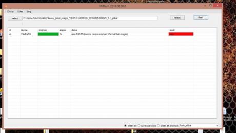

blazej203 Posted October 16, 2016 Share Posted October 16, 2016 Witam mam pewien problem prawdopodobnie wgrałem zły rom do mojego redmi note 3 pro. Próbuje wgrać przez mi flash w trybie fastboot ale wyskakuje mi taki komunikat Pytanie co z tym zrobić? czy jest możliwość wgrania romu? Link to comment Share on other sites More sharing options...
blazej203 Posted October 16, 2016 Share Posted October 16, 2016 No własnie zauważyłem ze nie tą wersje mam romu ,dziwne bo jak go kupiłem to odblokowałem botloader. Właśnie problem jest w tym ze za bardzo nie wchodzi w tryb edl. Gdy tak robię pojawia sie logo mi.com na chwile 2 razy i zaczyna migać dioda na czerwono Link to comment Share on other sites More sharing options...
blazej203 Posted October 16, 2016 Share Posted October 16, 2016 no ale jak niby mam tryb edl to mi flash nie wykrywa tel Link to comment Share on other sites More sharing options...
blazej203 Posted October 16, 2016 Share Posted October 16, 2016 no nie próbowałem a jak to można zrobic? Link to comment Share on other sites More sharing options...
daniel.wu Posted October 16, 2016 Share Posted October 16, 2016 Spróbuj teraz w trybie fastboot odblokować bootlader i jeśli się uda to ponownie w trybie fastboot wgrać poprawny rom w MiFlash. Jeśli nie da rady, to tak jak Redmi2 radzi, musisz przewertować tematy i spróbować wejść do trybu edl. Link to comment Share on other sites More sharing options...
blazej203 Posted October 16, 2016 Share Posted October 16, 2016 No dobra ale żeby odblowkowac bootloader to musze znowu czekać na sms-a? Link to comment Share on other sites More sharing options...
daniel.wu Posted October 16, 2016 Share Posted October 16, 2016 Nie. Przecież uzyskałeś zgodę już wcześniej. Jest ona bezterminowa. Link to comment Share on other sites More sharing options...
blazej203 Posted October 16, 2016 Share Posted October 16, 2016 Hm dziwne po odblokowaniu bootloadera tel normalnie sie uruchomił. Link to comment Share on other sites More sharing options...
blazej203 Posted October 16, 2016 Share Posted October 16, 2016 a normalne?myślałem że wgrałem zły rom.i dlatego tel sie nie uruchamiał. Chyba że po wgraniu romu zablokował się bootloader Link to comment Share on other sites More sharing options...
