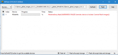

3 godziny temu, RAZOR77PL napisał:
Pobrałem Global Developer dla Redmi Note 3 Pro Qualcomm z linku w temacie. i wyskakuje taki o to błąd.
Dokladnie mam to samo na tym telefonie, probowalem wszystkiego/
No chyba jedyne rozwiazanie to odblokowanie bootloadera :( bo z tego co do czytalem to wszystko po blokowali.
Edited by erbaX

Cześć, mam problem z moim RN3 Pro który pojawiał się już parę razy wcześniej. Zaczęło się przypadkiem od nieszczęsnego odpalenia "lite mode'a". Po przeczytaniu kilku wątków na forum stwierdziłem, że naprawienie mojego błędu to bułka z masłem. Najpierw próbowałem z TWRP, odpalałem wszystko zgodnie z instrukcjami, system niby się zainstalował ale po restarcie jedynym efektem jest coś jakby próbował się włączyć(przez chwilę widnieje logo MI z wibracją) a później się wyłącza. po tym spróbowałem z MiFlash'em ale po chwili zobaczyłem to:
Pisaliście że to chyba EDL. I teraz kieruję pytanie, Czy jestem w stanie sam przywrócić system do stanu używalności (jeśli tak, proszę o proste i jasne rady) czy lepiej i bezpieczniej będzie oddać telefon do serwisu (czy gwarancja to obejmie? jeśli nie, to jaki mógłby być to koszt)
Telefon zakupiony około miesiąca temu w technosie z dodatkowo wgrywanym ROM'em.
Z góry dziękuję za odpowiedzi i proszę o wyrozumiałość (w tych sprawach dopiero raczkuję).
