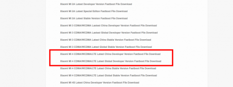

hhatek Posted April 3, 2016 Posted April 3, 2016 Acid napisałeś żeby pobrać Latest Developer Version Fastboot File Download ale który CHINA czy GLOBAL ?

Acid Posted April 4, 2016 Author Posted April 4, 2016 Acid napisałeś żeby pobrać Latest Developer Version Fastboot File Download ale który CHINA czy GLOBAL ? China. Wysłano z Mi4c Proboje zainstalowac najnowsza wersje systemu na Redmi Note 3 z polskiej dystrybucji poniewaz aktualizacja OTA nie działa, po restarcie telefonu wyświetla komunikat "aktualizacja nieudana" odpalilem miflasha ale program nie widzi plikju - flash_all_except_storage.bat stad moje pytanie gdzie go znalezc? w pobranym i rozpakowanym obrazie systemu MIUI 6.1.29 tego nie widac? Oczywiście, że widać. Musi być. Jak nie ma to znaczy, że nie czytasz instrukcji i rozpakowujesz rom zip a nie rom fastboot (.tgz). Poza tym jak masz telefon z polskiej dystrybucji to oczywiście, że nie ma OTA. I tak pewnie masz śmieciowy rom. Wysłano z Mi4c

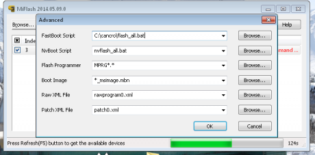

ezaris Posted April 9, 2016 Posted April 9, 2016 Dobra poradziłem sobie. Zrobiłem na innym laptopie, zainstalowało sterowniki automatycznie z windowsa, MiFlash chciał zainstalować swoje ale nie pozwoliłem mu. Wywalił inny błąd, niestety nie zapisałem. Wystarczyło wywalić 2 linijki z pliku flash_all.bat fastboot %* getvar product 2>&1 | findstr /r /c:"^product: WT%p%" ||fastboot getvar product 2>&1 | findstr /r /c:"^product: *MSM8916" || @echo Missmatching image and device error fastboot %* getvar product 2>&1 | findstr /r /c:"^product: WT%p%" ||fastboot getvar product 2>&1 | findstr /r /c:"^product: *MSM8916" || exit /B 1 Wiedziałem, że igram z ogniem ale ugasiłem. @Redmi2 Jak widać, trudności są. Poradnik jest prosty jak budowa cepa, lecz problemy tworzy np. zły sterownik. @Acid ma racje, najlepiej pewnie zrobić pod Linuxem tam nie powinno być problemów z driverami, przynajmniej ja nigdy nie miałem.

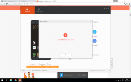

Nezo Posted April 29, 2016 Posted April 29, 2016 MiPCsuite... Kiedy podłącze telefon w trybie fastboot i wybiorę stable albo beta wyświetla się podobny błąd (telefon: Mi 4 a rom: 5.11.5) Wygląda na to, że stara metoda będzie konieczna.

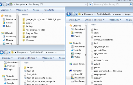

suszek Posted May 3, 2016 Posted May 3, 2016 oszaleje i zwariuje, wydaje sie, że robie wszystko jak w instrukcji i jak @Redmi2 wpomniał parę postów wyżej. próbowałem na obu romach ze screena, na kilku kablach i 2 laptopach - wszędzie ostatecznie kończe na tym błędzie ze screena, plsss pomocy
suszek Posted May 3, 2016 Posted May 3, 2016 hej,robiłem i tak i tak, ostatnia proba na wersji miflash z 2014 o co tu moze chodzic ... ?
Poohacz79 Posted May 3, 2016 Posted May 3, 2016 Pobierz najnowszego MiFlasha bo ten Twój trochę starawy już jest. Rom umieść najlepiej na dysku c w katalogu o jak najkrótszej nazwie. 1
suszek Posted May 3, 2016 Posted May 3, 2016 (edited) @Redmi2@Poohacz79 zrobiłem dalej tak jak wspominaliscie, tam sciezka jest wybierana (nie jest wpisywana recznie) , screen z etapem po którym zawsze pojawia sie ten sam błąd. wrzuciłem najbardziej aktualną wersję miflasha katalog na dysku C z którką nazwa .... problem tkwi w jakimś głupim szczególe tylko jakim ... Edited May 3, 2016 by suszek
Nezo Posted May 3, 2016 Posted May 3, 2016 (edited) Może to głupie ale... Kiedy ja wypakowałem swój ROM to miałem go gdzieś tam itd to nie działało. Ale kiedy wrzuciłem w folder na (D:) tak żeby było: (D:)/rom/images itd. to magicznie zaczęło działać. Ja również kompletnie nic nie ustawiałem wybrałem w pasku "rom" i kliknąłem flash. Używałem: MiPhone20151028 Edited May 3, 2016 by Nezo 1
suszek Posted May 3, 2016 Posted May 3, 2016 (edited) udało się ja pierdziu ... ostatecznie do tego wszystkiego trzeba bylo dodac sciezke bezposrednio "images" a nie romu ... ale prawie byłem pewien ze tak wczesniej robiłem, nie ważne ale dziekuję za pomoc! pojawił się inny problem - telefon co jakis czas sie resetuje, nawet w trybie recovery, pozniej sam zaczął wybierać funkcje w "recovery" - obstawiam ze przycisk power on sie wyrobił i od czasu do czasu sam się wciska ? czasem bez mojej ingerencji? to mozliwe? Edited May 3, 2016 by suszek

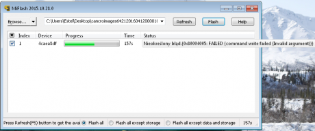

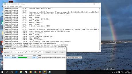

fglogowski18 Posted May 8, 2016 Posted May 8, 2016 Flash all nie idzie, flash all except storage idzie bez problemu. Ktoś jest w stanie pomoc? Mi4
fglogowski18 Posted May 8, 2016 Posted May 8, 2016 probowalem tylko tym, zaznaczałem na dole flash_all, jak cos to blad wyskakuje jakos w polowie paska
fglogowski18 Posted May 8, 2016 Posted May 8, 2016 Niestety nie idzie... Próbowałem także na mi flash 2016.04.01 i wyskakuje to samo...
