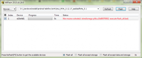

Acid Posted March 1, 2016 Author Share Posted March 1, 2016 Sugeruję byś przeczytał: A - ten wątek od instrukcji po kilka stron dalej B - spróbować zrozumieć co dokładnie chce ci powiedzieć MiFlash. Bo jak byk Miflash i to na czerwono pisze ci, że nie może znaleźć skryptu bat. Też bym nie znalazł z taką ... ścieżką. Link to comment Share on other sites More sharing options...
heyahero Posted March 1, 2016 Share Posted March 1, 2016 (edited) Ok, ok. Już chyba pojmuję, że to zły ROM. Trochę mnie nastraszyło to, ze od najnowszych wersji xiaomi blokuje bootloader (chyba, ze coś znowu pokręciłem). libra_images_6.2.25_20160129.0000.14_5.1_cn_f6a41f366c.tgz - to mi nie wybuchnie w twarz i nie będę musiał potem próbować odblokowywać bootloadera? EDIT: Dobra, widzę tutaj: https://miuipolska.pl/instalacja-miui-mi-note-promi4i/ " Uwaga: telefony Mi4c i MiNote Pro od wersji 6.1.14 (chińskie romy dev i romy fastboot) mają zablokowany bootloader! Poniższa instrukcja nie będzie możliwa do wykonania jeśli na telefonie zainstalowano rom chiński dev lub fastboot powyżej 6.1.14. Instalacja romu MIUIPolska natomiast nie blokuje bootloadera." Pytanie, czy ma ktoś namiar na wersję poniżej 6.1.14? Edited March 1, 2016 by heyahero Link to comment Share on other sites More sharing options...
Acid Posted March 1, 2016 Author Share Posted March 1, 2016 A faktycznie, nie zauwazyłem. Ładujesz zwykły rom zip (recovery) do MIflasha... tia... tu ma być rozpakowany tgz. Nie czytasz instrukcji ponownie. Szkoda, że nikt tu nie używa linuxa bo wtedy ludzie by nauczyli się struktury plików i działania programów od podszewki. W Linuxie trzeba ręcznie odpalić plik sh bo nie ma GUI jak na windowsie więc nie widzisz, że nie masz nigdzie skryptu .flash_all.bat/sh. Ładujesz w MIflash ścieżkę i nie patrzysz co tak naprawdę rozpakowałeś... Czy ten 6.2.25 nie wybuchnie? Nie. Ale zablokujesz bootloader! Z Mi4c nie możesz użyć romu fastboot nowszego od 6.1.14. Link to comment Share on other sites More sharing options...

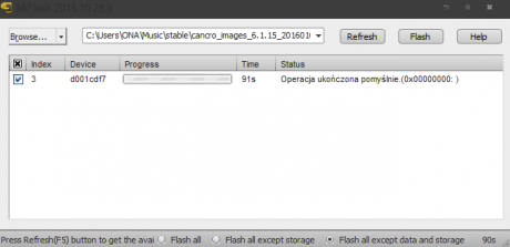

soulfly777kris Posted March 20, 2016 Share Posted March 20, 2016 Mi znowu udało się sflaszować mój Mi3 w "MiFlash" wersję "cancro_images_6.1.15_20160107.0000.12_6.0" bo wersje Global Developer i Global Stable ze strony http://en.miui.com/a-234.html po 10 sekundach flaszowania wyskakuje błąd :Nieokreślony błąd.(0x80004005: FAILED (remote: partition table doesn't exist)) chociaż "MiFlash" odpalany jest z prawami administratora. Ale jest jeden problem z wersją "cancro_images_6.1.15" która przechodzi całe flaszowanie pozytywnie ponieważ po całej operacji telefon staje na stronie "mi.com" i co sekundę się wyłącza. Wgranie TWRP jest nie możliwe. Czy to znaczy że trzeba wymienić płytę główną ? Z góry bardzo dziękuje za pomoc. Link to comment Share on other sites More sharing options...
Sliwek Posted March 21, 2016 Share Posted March 21, 2016 Przy Mi3 Pobrałes tego flasha z linku z naszego forum? http://bigota.d.miui.com/6.1.15/cancro_images_6.1.15_20160107.0000.12_6.0_cn_c66ce66a5d.tgz Po flashu aktualizacja przechodzi bez problemu, ROM ten ma już TWRP więc nie musisz nic więcej robić jak wgranie z update najnowszą wersję MIUI Polska. W obu przypadkach po restarcie telefonu przez jakieś 5-10 min telefon stoi na oknie mi.com oraz miuipolska, więc trzeba odczekać cierpliwie. Link to comment Share on other sites More sharing options...
soulfly777kris Posted March 22, 2016 Share Posted March 22, 2016 (edited) Tak pobrałem i flashowałem tym systemem który pokazałeś "Sliwek" Telefon już tak miga na stronie "mi.com" trzeci dzień i nic się nie zmienia . Wolę żeby tak migał niż ma się bateria do spodu wyładowała. Chciałbym wiedzieć czy da się coś zrobić czy jednak może kupować nowa płytę główną. Edited March 22, 2016 by soulfly777kris Link to comment Share on other sites More sharing options...
