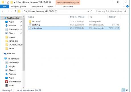

Dotka1985 Posted April 2, 2018 Share Posted April 2, 2018 Mam pytanie pobieram ten plik 9.2.2.0 for Redmi Note 3 Mediatek Lollipop 5.0.2 ale nie umiem po rozpakowaniu znaleźć tego Scatter - MT6795_Android_scatter.txt. Nie wiem czy ja jestem jakaś ułomna czy poprostu tego tam nie ma?? Po rozpakowaniu wygląda to tak.... Dnia 18.02.2018 o 09:22, bathoon napisał: Hej w pobranym romie brak pliku Scatter - MT6795_Android_scatter.txt Czy robię coś źle ?? Ja też nie mam tego. Doszedłeś już może gdzie go znaleźć?? Link to comment Share on other sites More sharing options...

Pablo79 Posted July 12, 2018 Share Posted July 12, 2018 wszystko jest ok ale należy zainstalować ROM przy pomocy TWRP http://en.miui.com/thread-208503-1-1.html wymagania: 1 KROK, odblokować Bootloader -Unlocked Bootloader. For more info: Latest Unlock millet phone / Mi Flash Unlock Tool 2 KROK, Download and install MediaTek USD VCOM drivers installer accordingly. For WIN 10 users: Installing MTK VCOM driver on WINDOWS 10 (32 & 64 bits) 3 KROK, Download UPDATE-SuperSU-v2.65.zip and moved it to your "Download" root directory on your phone for easy access. 4 KROK, Download and unzipped twrp300+RN3_v2©feds64.zip 5 KROK - ściagniety plik 9.2.2.0 for Redmi Note 3 Mediatek Lollipop 5.0.2 wrzucamy do pamieci telefony (obojetnie gdzie) 6 KROK - uruchamiamy telefon w trybie recovery TWRP 7 KROK - WYMAZUJEMY - Wipe: Dalvik, Cache, Data, System (DO NOT WIPE USERDATA) 8 KROK - instalujemy nasz plik z ROMem 9.2.2.0 z naszej obojetnie jakiej lokalizacji 9 KROK czekamy az tel przemieli z instalacja, RESTART telefonu, znowu czekamy ok 10-15-20 min i mamy nowy soft. Link to comment Share on other sites More sharing options...

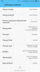

wojo_m Posted July 12, 2018 Share Posted July 12, 2018 czy to jest najlepsza wersja do redmi note 3 ? Ja mam teraz takie coś Jaki najnowszy android na to można wgrać ? Link to comment Share on other sites More sharing options...
Pablo79 Posted July 16, 2018 Share Posted July 16, 2018 Najnowszy android to 5.0.2 lollipop - taki jaki masz i nowszego juz nie bedzie Jedyne co możesz zyskać to aktualizacja do nowego MIUI 9 Niestety ale juz nasz telefon nie będzie wiecej uaktualniany Proponuje zainstalować ROM ze strony: https://miuipolska.pl/download/ Redmi Note 3 MTK MIUI: 8.1.18 Android: 5.0.2 ROM: HMNote3 KOD: hennessy Rozm.: 1,2G MD5: ae253d714 | BL: odblokowany | WSPARCIE ZAKOŃCZONE instalacja poprzez TWRP jak w poprzednim moim poście Link to comment Share on other sites More sharing options...
