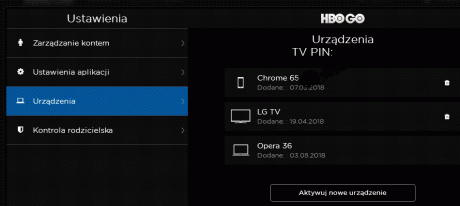

Wszystko zainstalowane - KODI 18. Konto HBO GO na nc+ jednak nie działa. login i hasło ok.
W tv LG bez problemu , natomiast na MiBox nie .
Po wybraniu filmu do odtworzenia pojawia się komunikat :
"Logowanie nie powiodło się . Sprawdź,czy poprawnie wpisałeś dane logowania w ustawieniach i spróbuj ponownie."
A nie przekroczyłeś liczby 5 dozwolonych urządzeń? Sprawdź w ustawieniach konta

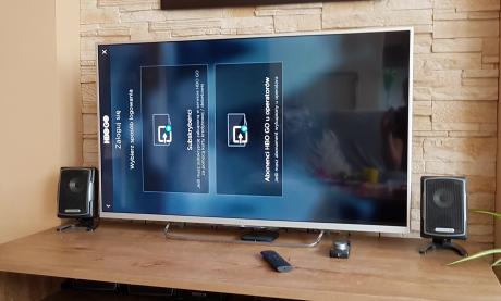

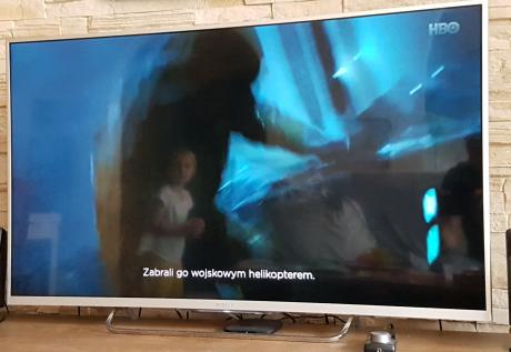

Cześć,
Bawiłem się uruchomieniem HBO Go na kupionym parę dni temu mi box 3 4k z biedry. Powiem szczerze, że rozwiązanie z kodi jest dla mnie dość niewygodne ze względu na częste buforowanie, skomplikowaną instalację i brzydki system przeglądania serwisu.
Zrobiłem taki myk: zainstalowałem apke hbogo na samungu s7 z oreo, apk extractorem wyeksportowalem ją i wrzuciłem na pendrive. Zainstalowałem na mi box i voila! Zadziałała.
Jedyne uwagi to obrocóny obraz o 90° do momentu, w którym odpalimy film / serial, a także informacja, że trzeba zaktualizować usługi Google - ale ten komunikat można olać. No i na początku trzeba uzbroić się w cierpliwość, bo długo ładuje i wyświetla przez dłuższą chwile czarny obraz bez oznak życia. Ale po chwili cierpliwości pojawia się serwis i można korzystać.
Wrzucam zainteresowanym plik apk oraz screeny na dowód działania.
Może ktoś rozwiąże problem braku trybu landscape.
