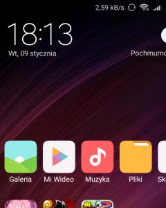

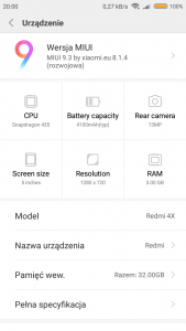

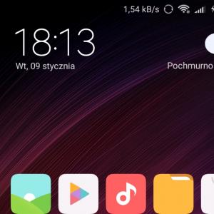

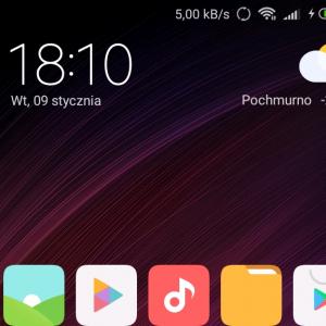

Dano dawno temu (jakieś 3 miesiace) za namową i rozkazem żony kupiłem telefon Xiaomi Redmi 4x nieświadomy tego że będę żałować tej decyzji. Wcześniej posiadałem SE wt19i a później Samsung Solid. Ale wracając do tematu, za bolesnymi argumentami żony dałem się namówić na nowy telefon wybór padł na xiaomi z racji małego budżet. Po sfinalizowaniu transakcji że sklepem Proline i 2 dniowym czekaniem na kuriera wielce zaciekawiony tym co stworzyły małe chińskie rączki zabrałem się za testy i nie przebiegły pomyslnie. Internet czy to na 3G czy to na LTE lub wifi internet działa jak na zdjęciach rzadko dochodząc do 1mb (żona na doogee t5s osiąga 60mb) nic nie pomogły zmiany oprogramowania z Androida 6 na 7 ( nieznacznie pomaga ROM mokee) na dodatek po zmianie trybu z 2g na LTE telefon gubi sieć i trzeba zmieniać na 2g 3g i modlić się by za 100 razem złapało i wtedy znowu wybrać LTE. Robiłem wszystko z tego forum i nic nie pomaga jeszcze trochę i od czytania wszystkich postów głowa  mi wybuchnie. Żałuję kupna chińczyka trzeba mi było zbierać złom i kupić Samsunga ale jak to mówią chytry 2 razy traci. Jest ktoś w stanie mi pomóc potrzebuje sprawnego neta.
