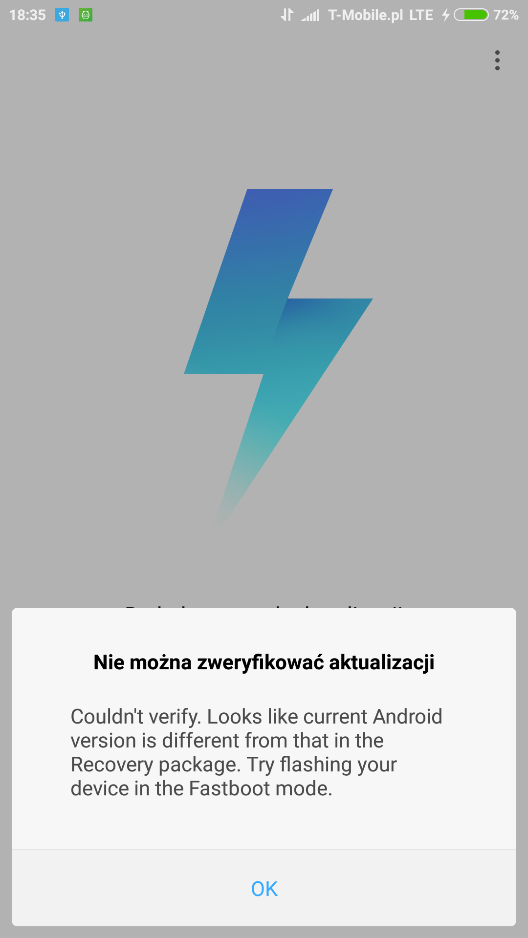

Temat dotyczy problemu #86006 przy próbie parowania Mi Account z urządzeniem w ustawieniach telefonu.
Pomimo wykonania próby odblokowania za pomocą TEGO (świetnego!) tutka napotkałem na problem w punkcie 6.5.
comment_zi08ZUDKRkZkUv9xN8Z2D40xDQCz1JLx.thumb.jpg.e70eaa823618ef7e3a2e4ce000b03de4.jpg
Mój telefon posiadał najnowszy ROM GLOBAL Version: V9.0.1.0.NCAMIEI (MIUI9) i to był chyba główny problem
Rozwiązaniem było ściągnięcie aktualizacji w wersji deweloperskiej bezpośrednio ze strony miui LINK oraz aktualizacja bezpośrednio z poziomu telefonu poprzez aplikację "Aktualizacje"
Jest to w pełni bezpieczny i 100% sposób na odblokowanie bootloadera gdy napotkasz na problem #86006.
Pamiętaj że wgrywając nowy rom stracisz wszystkie dane!
Pozdrawiam i życzę udanych unlocków :)
