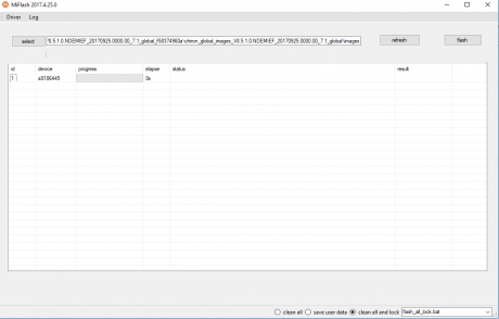

Czy teraz wystarczy kliknąc flash w trybie Fastboot? Czy powinienem jeszcze coś wcześniej zrobić?
Co to za opcje na dole? "clean all and lock"?
Link to comment
Wyczyść wszystko i zablokuj bootloader. Wybierz cleenall jak nie chcesz żeby został zablokowany. Zablokować można potem w każdej chwili komendą fastboot oem lock. Jak rozpakowałeś prawidłowo rom i wskazałes cały katalog z rozpakowanym romem to wszystko co powinienes zrobić. Najleiej jak folder romu jest bezpośrednio na dysku c:/ i żeby po drodze w ścieżce dostępu i nazwach nie było spacji.
