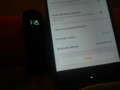

Witam, mam problem ze swoim Mi Band 2.
Pierwszym problemem jest firmware. Dostałem opaske z V1.0.1.53 i nie chciała się ona automatycznie zaktualizować do V1.0.1.54 przez Mi Fit (3.10 i 3.12),  przy próbie wgrania custom lub V1.0.1.54 przez GadgetBridge wywala błąd:  Problem z transferem metadanych firmware. Doszło nawet do tego, że opaska nie chciała się sparować, udało mi się to uratować ale przez to opaska jest aktualnie na V1.0.1.52 i nie daję się zaktualizować, co mam z tym zrobić?
Drugim problemem jest bateria. Dostałem opaskę w czwartek wieczorem a już w sobotę musiałem ją ładować, ponieważ się rozladowala, miałem włączone tylko włączanie na ruch nadgarstkiem, nie była nawet praktycznie połączona z telefonem. W nocy z piątku na sobote zeszło mi z 40% baterii! W sobotę o 18 odłączyłem ją od naładowania i gdy kładłem się spać mialem 88%. Gdy wstałem dzisiaj rano miałem 65%, coś tu chyba jest nie tak. Pisać do gearbesta o refund 100%? Ponieważ wydaję mi się, że opaska jest zepsuta

Wyluzuj i poczekaj trochę, jak po jakimś czasie numerek nie podskoczy wtedy się zastanawiaj co dalej, na siłę nie trzeba go podnosić, zobaczysz co się będzie działo.
Z baterią tak samo, podłącz pod normalną ładowarkę, naładuj do pełna i obserwuj. Pomiaru pulsu podczas snu nie masz włączonego?

Dokładnie podłącz pod normalną ładowarkę. Opaska musi się chwile skalibrować. Jak nie pomoże podładuj pod pc albo inną (wolniejszą) ładowarką.

Ja zamówiłem na aliexpress, 3 miesiące temu, od sprzedawcy z najwyższą oceną. Miałem podobny problem. Mój sposób na to. Rozładować do 20%,podłączyć do ładowania pod komputer, do portu USB 2.0(nie 3.0, bo mi ładuje 20min do 100% i trzyma 5h,zamiast 21 dni)(ładowania z usb 1.1 nie testowałem, bo nie chciało mnie się starego compaq z 1998r. odpalać :P) . Naładować do 100%, sparować przez mifit, powinnien wtedy wgrać ci się update.

Dalej problem z firmware poniewaz u mnie podstawowe nie chca odpalac... dziala jedynie  mili_pro_tph_indian.fw i mili_pro_tph.fw  ale to .53 a nie .54
dostalem jakas inna opaske?
