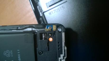

Witam... miałem niedawno podobną sytuację z zakupionym RedmiNote4X od Goldweya. Telefon dotarł cały, wszystko ładnie się uruchomiło,pobrała się aktualizacja. W pewnym momencie zauważyłem że telefon ni
Mogłeś zrobić zdjęcie dla młodszych...tej anteny MIMO. Mój otwierałem w pierwszy dzień ale było ok
@popcorn11 Touché!  Szukaliśmy winy całkiem ze złej strony. Podejrzewałem że to mogło być coś związanego z anteną, ale raczej że jest wadliwa, a nie że będzie niewpięta. Obudowę zdjąć wcale tak

@popcorn11 Touché!  Szukaliśmy winy całkiem ze złej strony. :-P
Podejrzewałem że to mogło być coś związanego z anteną, ale raczej że jest wadliwa, a nie że będzie niewpięta. :-)
Obudowę zdjąć wcale tak łatwo nie jest, użyłem do tego kostek od gitary, ja nie wiem jakie trzeba mieć paznokcie żeby ją podważyć...
W moim przypadku musiałem jeszcze odkręcić częściowo tę dolną pokrywę, kabelek jak widać na zdjęciu był dobrze dociśnięty przez obudowę WWAN.
Ech, te kitajce  :D
Mi się udało otworzyć go tak jak pisałem, nie wiem może miałem taki egzemplarz że dał się tak otworzyć,a może treningi kciuka pomogły

@Lamcza Gwarancje w Polszy. U kitajców jeśli teraz wysłać, zamiast rozbierać, prawdopodobnie dostałoby się słuchawkę z powrotem w połowie grudnia. A wystarczyło trochę zręczności i.. pyk- działa przepięknie :)  Oczywiście każdy robi to na własną odpowiedzialność, trzeba się liczyć że jak się samemu zepsuje to już nie naprawią.
Ale kto nie ryzykuje ten nie ma, w moim i popcorna (a całkiem możliwe, że nie tylko naszym) przypadku całkiem sprawnego smartfona, prawdopodobnie przez najbliższe 2 Miesiące, do tego jest szansa że złapie VAT, a mój w wersji International z krzaczastym opakowaniem to zostałby pewnie odesłany, i byłbym całkiem bez telefonu z 3 miesiącami w ..plecy, warto ? Niech każdy sam oceni.
