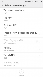

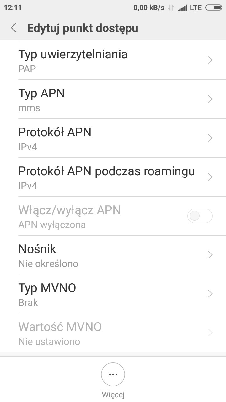

itam,
Mam problem z wysyłaniem i odbieraniem mmsów, po prostu nie moge tego robic. Ustawiam ustawienia tak jak podaje sieć, jestem w a2 mobile www.a2mobile.pl/konfiguracja. Wpisuje wszystko co podają ale nie mogę włączyć punktu apn, tak opcja jest nieaktywna ( tak jak na zdjęciu). Czy to wina telefonu czy muszę cos z a2mobile gadać?
Edited by Bombka27
