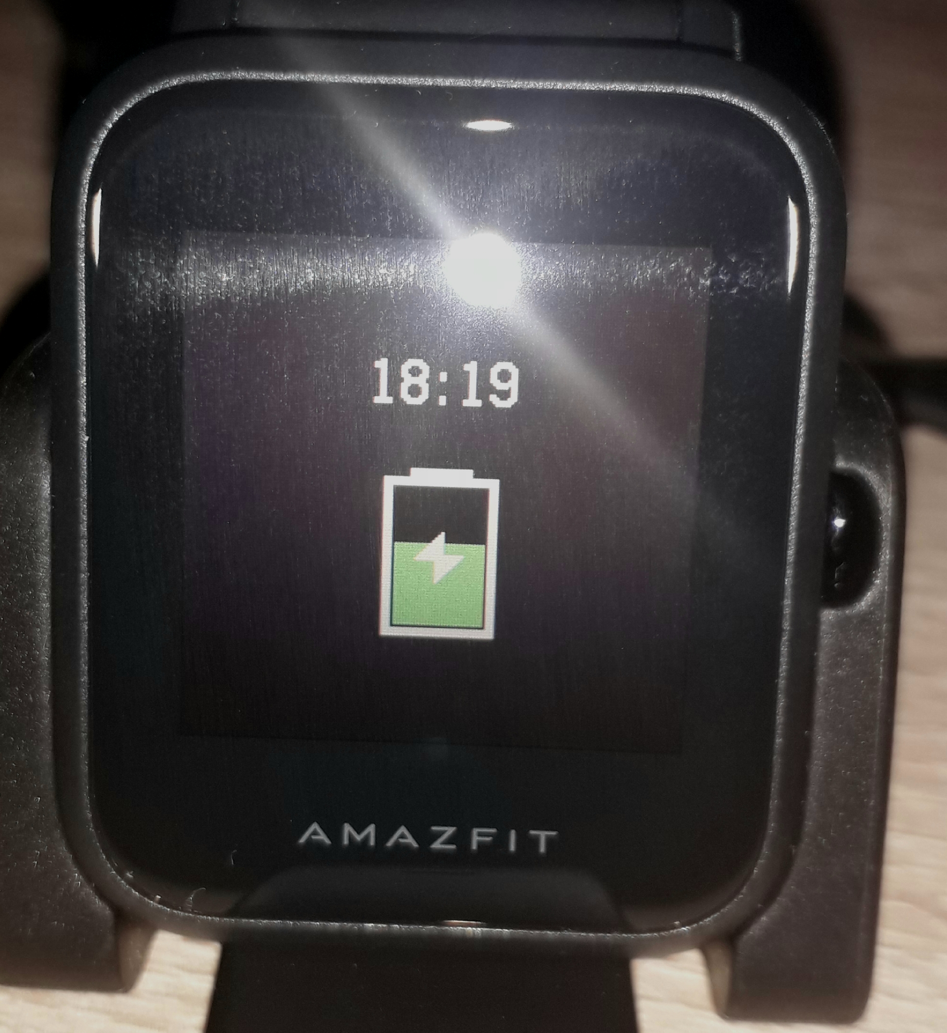

Czy jest jakiś ratunek dla zegarka gdy wpadł w pętlę? Odpala się podświetlona tarcza ta najprostsza z godziną i krokami u dołu po parunastu sekundach gaśnie, jakby wyłącza się ekran  w ogóle i ponownie uruchamia. I tak w kółko...
O parowaniu czy połączeniu z GB lub MiFit można pomarzyć...
Cegła? :(

Chyba przez głupotę...
Miałem MiFita ostatnią, Twoją tomurbanowicz Betę z zaszytym FirmWare, wgranego w telefonie i cały czas wywoływał GPSa.
Zainstalowałem wersję bez FW i pierwsze uruchomienie wywołało chińskie znaczki, których w ogóle dawno nie widziałem,  a potem zaczęło aktualizować GPS i oczywiście się to zakończyło niepowodzeniem ale za to mam tę tarczę jak wyżej. Przycisk nie działa także. Widoczny jest z poziomu ustawień Bluetooth ale nie chce się parować. I połączyć z GB i MF też nie chce...
Jak uratować zegarek? Ktoś,  kiedyś miał podobnie i wybrnął?
Edited by Orkanus
Link to comment
Ja mam obecnie taką sytuację jak na zdjęciu i nic nie mogę zrobić z Mi Fit się łączy, ale nic więcej. Wpadł w taki stan po resecie do ustawień fabrycznych Może ktoś pomóc? Jeszcze pytanie Jak wrócić do oryginalnego softu?
Wysłane z iPhone za pomocą Tapatalk
Link to comment
@d7ejkej, jeżeli wcześniej miałeś sparowany zegarek z telefonem zrobiłeś rest fabryczny to teraz musisz uruchomić mi fita, wejść w profil odparować zegarek i sparować ponownie. Bo po resecie fabrycznym zmienia się adres bt to zauważyłem. I powinno pójść bez problemu bo kilka dni temu miałem identyczną sytuację.

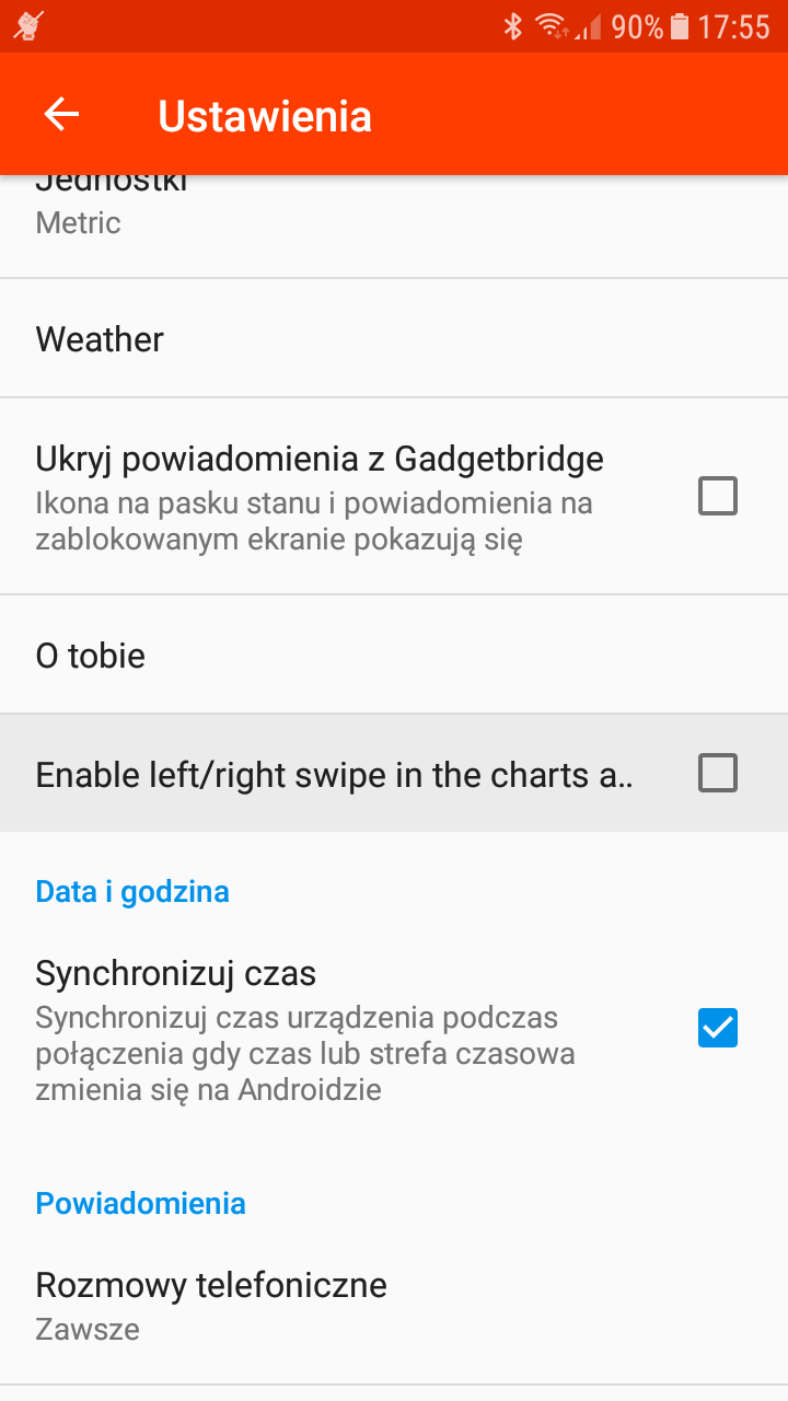

16 godzin temu, d7ejkej napisał:
 Na koniec , nie wiem czemu podczas poruszania ręką włącza mi się podświetlenie , choć w aplikacji funkcja jest wyłączona....
Ta funkcje domyslnie włączoną ma gadgetbridge. Też mnie to wkurzalo. Wlacza każdorazowo po podłączeniu a mifit tego nie widzi.
Przykre info zwlaszcza że masz juz ten zegarek dłużej niż większość aktywnych użytkowników:/
Mi przychodzi na myśl eksperyment co sie dzieje kiedy podłączyć go do ładowania. Czy przełącza widok ładowania? Czy dalej w tej wersji.
podczas ładowania normalne łączy się z telefonem
Jakis proces w końcu przełącza res na inny proces podczas ładowania i moze wyjdzie z tej pętli.
Ewentualnie widziałem gdzies filmik jak ktos ratowal swojego BIPa za pomoca Notify & Fitness for Amazfit. W toolsach jest narzędzie ktore wyciaga z mifita firmware. Tyle ze pisałeś ze nie łączy ci się z telefonem wiec może na innym.
