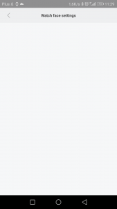

Mam problem z aplikacją MiFit. Po wejściu w ustawienia tarczy zegarka  mam pusto. MiFit w wersji 3.2.2.2 ale w wersji ze sklepu Play (3.1.6) miałem to samo.
Przeinstalowanie aplikacji nie pomaga.  Problem nie występował od samego początku. Kilka dni się bawiłem zmianami tarcz. Teraz już nie mogę. Chciałem sobie wgrać coś innego i mam niestety ten efekt. Miał ktoś podobny problem?
Share this post
Link to post
Każdy ma taki problem. Jedyne wyjście to użycie VPN.
Zablokowane zostały tarcze BIN w aplikacji MiFit. Aby można było ich używać, potrzeba uruchomić VPN na telefonie, np.
VPN Master - LINK
 i w ustawieniach wybrać Hong Kong.
Informacja została dodana do pierwszego postu.
VPN Master - LINK
A to ciekawe, że przez pierwsze kilka dni po instalacji  to działało. No trudno. Trzeba to trzeba.
