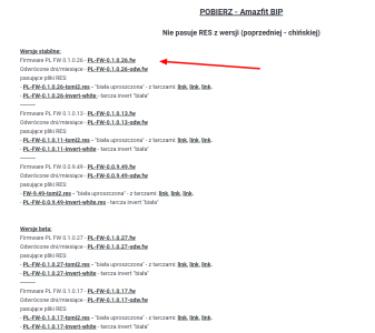

2 minuty temu, xiar napisał:
Pytam, bo woyto chce wrócić do FW.26 i z pierwszej strony też zniknęła.
Jak zniknęła?
5a3cf87ca2126_AmazfitBIPorazMiFitmodyfikacjeZegarekAmazfitForumMIUIPolskaplMIUIXiaomiporadnikiiaktualnoci.thumb.png.6b6ea59d0029aafacd624819002d6b9b.png
Edited by tomurbanowicz
Share this post
Link to post
...upsss, nie zauważyłem zmiany. Wcześniej wszystkie wersje były razem i najnowsza na początku. Korzystam z tapatalka i nie jest tak przejrzyście jak w kompie. Przepraszam za zamieszanie.
