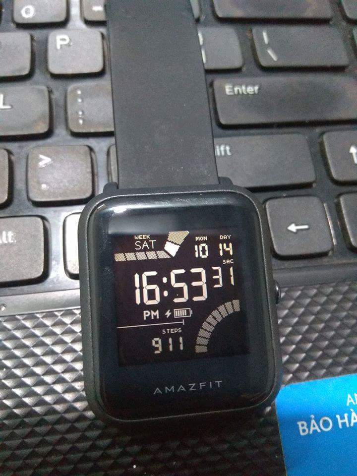

% bym nie dawał, bo po to są te kreski żeby w miarę widzieć stan - progres, po za tym jest też widoczny cały czas aktualny stan kroków na ekranie. Jak dla mnie AM PM jest zbędne przy tym 24h formacie.

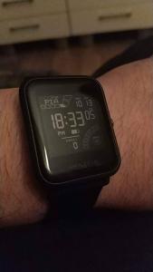

2 godziny temu, tomurbanowicz napisał:
Dzisiaj wieczorem powinienem wypuścić wersję z 3 literami dużymi. Jeszcze ciekawie wygląd kropka po środku liter nie na dole.
Jeszcze kwestia w który FW wchodzić, czy .53, czy .54....
Wersja z AM/PM i trochę dłuższą kreską: test7.res
Proponuję modyfkować fw ostatnie stabilne. Aktualnie w Google Play jest wersja aplikacji 3.0.5 z fw .53 nie wiem jaki jest status fw .54 ale wydaje się, że jakby to była wersja stabilna pojawiłaby się oficjalnie w Google Play wraz z zaktualizacja aplikacji. Ze swojej strony dodam, że na fw .54 dość czesto opaska traciła połączenie z bluetooth z tego powodu poprosiłem @tomurbanowicz o spolszczenie fw .53 aby się przekonać czy to wina fw czy może mojej opaski lub też modyfikacji @tomurbanowicz. Okazało się, że po wgraniu fw .53 problem ze stabilnym połączeniem opaski zniknął.

5 minut temu, tomurbanowicz napisał:
Ja jeszcze sobie przerobię tarczę podstawową białą - dla mnie biała rulez :P
to ja poproszę o czarna twoja bo mnie ta ruska mało wyraźna tylko mam 2 prosby brak lini i brak tydz i sek
Edited by jjarik
Am pm i bateria może zostać będą robić za kreske
Link to post

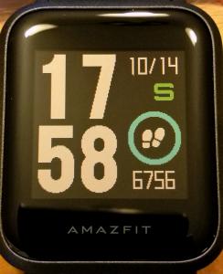

Chętnie bym kupił jakąś opaskę czy bransoletę na zapas. ta silikonowa robi się błyszcząca w miejscach otarć. Polecacie jakieś inne? zwykłe od zegarków też można stosować? zmierzyłem, że szerokość to równo 20mm.
Ciekawe czy są jakieś przeróbki tej tarczy:
Link to post
