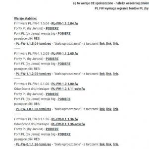

Mogę prosić o link z którego można pobrać pliki do spolszczenia. Z pierwszego postu nie można pobrać.
Właśnie sprawdzałem i można wszystko pobrać.
Share this post
Link to post
Próbowałem w domu i teraz w pracy. Wszystkie linki mi działają prócz pkt. 3 Przetłumaczony .fw oraz .res - POBIERZ . :?
Share this post
Link to post
3 godziny temu, Druk napisał:
Kończąc temat, kolejność instalacji plików  1.  PL-FW-1.1.5.04-tomi.res  dalej  2. PL-FW-1.1.5.04.fw następnie  Font PL (by Januz) .?
Pliki wgrane, Bip działa. Odinstalowałem MiFit-a i zainstalowałem MrTomi-3.5.4-PL.apk założyłem konto na Xiaomi, za pomocą facebook-a rzuca błąd, za pomocą konta gmail każe czekać w nieskończoność. Apka się odpala ale podczas parowania wyskakuje komunikat "Nie udało się sparować, skontaktuj się z obsługa klienta".
