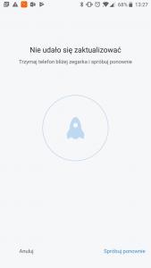

Witam,
Byłem zmuszony zrobić restart telefonu, i restart mojego życia z Bipem, przywróciłem zegarek do ustawień fabrycznych, wgrałem na telefonie MrTomi-3.5.5-PL z pierwszej strony tego forum, wszystko poszło sprawnie, zegarek jest sparowany, soft się zaktualizował ale przy aktualizacji GPS pojawia się bląd, mówiązy, że się nie udało zaktualizować. Czy wiecie możę jak się z tym uporać?
z góry dziękuję za pomoc.

Dnia Wed Dec 05 2018 o 13:23, przemm87 napisał:
Witam,
Spróbuj najpierw zainstalować oryginalnego Mi Fit a jak przejdzie aktualizacja to zainstaluj MrTomi - aktualizacja uruchomi się ponownie ale powinno przejść.
Link to comment
Probowałem, odinstalowałem MrTomi, zrobiłem reset zegarka i zainstalowałem MiFit ze sklepu, niestety ten sam problem,
Link to comment
Nie dobrze, to zostaje jeszcze wgranie oryginalnego softu na zegarek i zrobienie na nim aktualizacji. Stronę czy dwie wcześniej ktoś pisał z podobnym problem i wysłał link z oryginalnymi romami.
Link to comment
Zegarek wygląda, że działa normalnie , więć jeszcze sie zastanowie czy chcę kąbinować :)
Dziękuję za pomoc!
