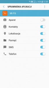

2 godziny temu, Crazytomi9 napisał:
Witam, mam dziwny problem z MiFit, po aktualizacji do androida 9.0 (Sony XZ2 Compact) nie pokazuje mi nazwy osoby dzwoniącej na MiBand 2.Mam tylko komunikat taki jak na fotce. Wie ktoś o co biega?
Wie ktoś jak to obejść?
Musisz ustawic w telefonie blokade zeby system nie zabijal procesu Mi fit, przy dłuższej bezczynności, lub po wygaszeniu ekranu.
