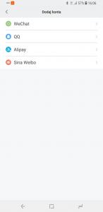

Jest możliwość dodania konta, ale synchronizacja przestaje działać po pewnym czasie i trzeba dodawać na nowo.....
Gdzie jest taka możliwość?
