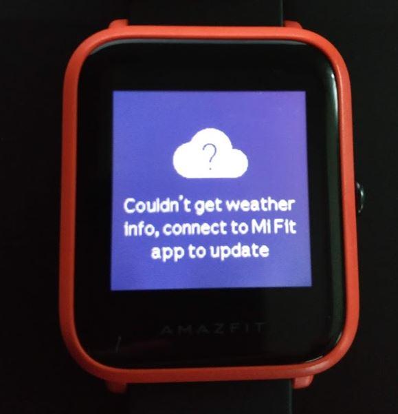

marglcia Posted August 11, 2018 Share Posted August 11, 2018 Mam problem z pogodą od wczoraj Jestem na MrTomi- 3.4.4 - ktoś pomoże? Link to comment Share on other sites More sharing options...
FromWP Posted August 11, 2018 Share Posted August 11, 2018 1 godzinę temu, marglcia napisał: Mam problem z pogodą od wczoraj Musiało ci się zawiesić już kilka dni temu. Też tak kiedyś miałem i chyba reset do fabrycznych zegarka pomógł. Prognozy pobiera na kilka dni do przodu. Tylko w weekend-y często są problemy z pobieraniem, co widać jak się ma pokazywanie bieżącej temp. na tarczy. 1 Link to comment Share on other sites More sharing options...

marglcia Posted August 11, 2018 Share Posted August 11, 2018 55 minut temu, FromWP napisał: Musiało ci się zawiesić już kilka dni temu. Też tak kiedyś miałem i chyba reset do fabrycznych zegarka pomógł. Prognozy pobiera na kilka dni do przodu. Tylko w weekend-y często są problemy z pobieraniem, co widać jak się ma pokazywanie bieżącej temp. na tarczy. zadziałało przywrócenie ustawień fabrycznych - dzięki 1 Link to comment Share on other sites More sharing options...
