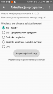

Abees Opublikowano 22 Października 2018 Udostępnij Opublikowano 22 Października 2018 Musisz rozłączyć parę w mi Fit zainstalować GB, połączyć z zegarkiem i kliknąć na pobrany wcześniej plik z polskimi znakami. Rozpocznie się aktualizacja i to wszystko. Wysłane z mojego SM-G935F przy użyciu Tapatalka Odnośnik do komentarza Udostępnij na innych stronach Więcej opcji udostępniania...

woyto Opublikowano 22 Października 2018 Udostępnij Opublikowano 22 Października 2018 @Caladin zainstaluj gadgetbridge i spróbuj z tej aplikacji go sparować. Jak się uda, to wgraj jakiegoś fw i resa 1 Odnośnik do komentarza Udostępnij na innych stronach Więcej opcji udostępniania...
Caladin Opublikowano 23 Października 2018 Udostępnij Opublikowano 23 Października 2018 Instlowałem, i to na dwóch telefonach. BlueScan widzi zegarek. Widzi go także GB, ale przy przy próbie parowania wyświetla komunikat "Nie można skomunikować się z urządzeniem..." i to na tle. Jestem w kropce... Odnośnik do komentarza Udostępnij na innych stronach Więcej opcji udostępniania...
