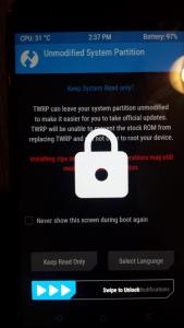

lesiu81 Posted January 25, 2018 Share Posted January 25, 2018 (edited) hej, jestem na etapie OK, mamy uruchomiony TWRP bądź jakiś inny recovery. W 99% przypadków w TWRP natkniemy się na jeden z poniższych ekranów, co może powodować małą panikę: i nie da się nic wybrać. Tel jak się wygasił jak daję power to na środku mam kłódkę. Pomocy.. Edited January 25, 2018 by lesiu81 Link to comment Share on other sites More sharing options...
pantinPL Posted January 25, 2018 Share Posted January 25, 2018 A nie działa przesunięcie palcem w prawo? Wysłane z mojego Redmi Note 4 przy użyciu Tapatalka Link to comment Share on other sites More sharing options...
lesiu81 Posted January 25, 2018 Share Posted January 25, 2018 (edited) 6 minut temu, pantinPL napisał: A nie działa przesunięcie palcem w prawo? Wysłane z mojego Redmi Note 4 przy użyciu Tapatalka prawo, lewo, góra, dół nic Wszystko zrobiłem zgodnie z pierwszym postem i nagle takie coś Edited January 25, 2018 by lesiu81 Link to comment Share on other sites More sharing options...
