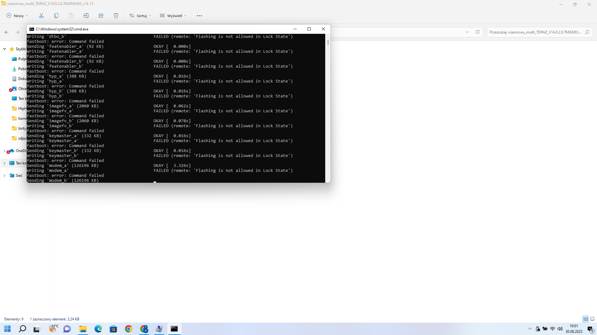

sunkist Posted April 27 Share Posted April 27 Cześć. Kupiłem Xiaomi 12, odblokowałem bootloader i zainstalowałem najnowszą wersje dev przez fatboota. Teraz chciałbym doinstalować twrp, ale nie wiem które , ponieważ są trzy https://sourceforge.net/projects/recovery-for-xiaomi-devices/files/cupid/ oraz jak to zrobić ?? Czy wgrać przez fatboota i tyle czy twrp, a za nim system ?? Trochę się pogubiłem, parę dobrych lat nie robiłem nic w tym temacie. Pozdrawiam. Link to comment Share on other sites More sharing options...
Kacper Skrzypek Posted April 27 Author Share Posted April 27 13 minut temu, sunkist napisał(a): Teraz chciałbym doinstalować twrp, ale nie wiem które , ponieważ są trzy https://sourceforge.net/projects/recovery-for-xiaomi-devices/files/cupid/ oraz jak to zrobić ?? Czy wgrać przez fatboota i tyle czy twrp, a za nim system ?? Pierwsze, pod A13. Wgrywasz przez fastboota i to tyle (komenda fastboot flash recovery nazwa_pliku.img). 1 Link to comment Share on other sites More sharing options...
sunkist Posted April 27 Share Posted April 27 Zrobiłem, poprzednie posty można usunąć, czeski błąd, teraz działa Link to comment Share on other sites More sharing options...
