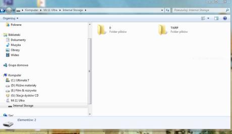

krzycho59 Posted September 23, 2022 Share Posted September 23, 2022 Cytat W dniu 1.01.2022 o 22:17, galekkk napisał: Witam. TWRP wgrane, ale windows nie daje mi dostępu do pamięci wewnętrznej telefonu... Robiłem WIPE,DAlvik i cache... W dniu 1.01.2022 o 23:19, galekkk napisał: Udało się w bólach. Trochę inaczej niż w tutku, ale ważne ze jest oki. Bardzo Dziekuje autorowi za podpowiedzi Witam, proszę kolego pochwal się jak udało ci się z tą pamięcią. Walcze z tym już kilka godz , recovery wrzucone i jest ok , tylko nie mam dostępu do pamięci i nie moge wrzucić zip do tel. Wszystko robione wielokrotnie jak w tutku, ale nic z tego. Sterowniki są , zmiana usb nic nie daje... ręce opadają ! Może ktoś zna jakiś sposób a nie jest tu opisany, będe wdzięczny za pomoc. Link to comment Share on other sites More sharing options...
Kacper Skrzypek Posted September 23, 2022 Author Share Posted September 23, 2022 Format Data robiłeś? Jeśli tak, to czy potem uruchomiłeś ponownie TWRP? I jakie w ogóle TWRP wgrałeś? Link to comment Share on other sites More sharing options...
krzycho59 Posted September 23, 2022 Share Posted September 23, 2022 (edited) Format robiony naście razy, po każdym formacie uruchom w recovery. Robiony Dalvik cache i cała reszta, na inny tel (Poco F2 Pro) wystarczyło i od razu po restarcie komp widział pamięć wewnętrzną tel. Na Mi 11 Ultra (to z nim walczę) nie daję rady... Co do TWRP, wgrałem to -> twrp-3.6.2_11-0-star-TeamWin.img i ...nic. Zmieniłem na to -> twrp-3.6.2_12-v6.0_A12-star-skkk.img i tu po kilku próbach pojawiła sie pamięć wew. Z tym że jakieś błędy pisało coś o media/data , w każdym bądź razie udało się wgrać system i był on właśnie w folderze media o ile dobrze pamiętam. Jednak po zainstalowaniu ROM zmieniło się na to pierwsze TWRP. Dzisiaj (walczyłem do 4 rano ) tel "wchodzi" w stan recovery bez problemu. Mam zamiar zmienić ROM na xiaomi.eu i zrobię tak jak jest w tutku . Napiszę jak poszło, czy znowu będzie problem ze znikającym TWRP i brakiem pamięci wew. Kacper dziękuję za odzew edit___ nie wiem co jest grane, ale zrobiłem przed chwilą format data i po restarcie i TWRP nie zniknęło oraz pojawiła się pamięć - bez jakich żadnych problemów. Co jest , komp odpoczął i tel ..... Edited September 23, 2022 by krzycho59 Link to comment Share on other sites More sharing options...

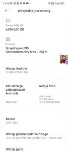

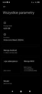

Krejzol Posted October 24, 2022 Share Posted October 24, 2022 (edited) Hejka. Mam Redmi note 11 pro i nie mam napisane że to jest 5g na pudełku mam redmi note 11 pro. Który soft powinienem pobrać? Z góry dzięki z resztą nie powinienem mieć problemu nie robię tego pierwszy raz 😃 Edited October 24, 2022 by Krejzol Link to comment Share on other sites More sharing options...
Bar.Tek Posted October 24, 2022 Share Posted October 24, 2022 (edited) Po modelu wychodzi REDMI NOTE 11S 5G, ale on jest na mediatek Inne strony podają Redmi Note 11 Pro 5G Standard Edition Global Dual SIM TD-LTE 128GB 2201116SG Edited October 24, 2022 by Bar.Tek Link to comment Share on other sites More sharing options...
Krejzol Posted October 24, 2022 Share Posted October 24, 2022 6 minut temu, Bar.Tek napisał: Po modelu wychodzi REDMI NOTE 11S 5G, ale on jest na mediatek Dopiero co kupiłem ten tel. Nowy w pudełku ze sklepu. Nie wiem co to 11s no ja mam 11pro po prostu i nic więcej a tu są tylko dwa rodzaje softu na forum. Może @Orion coś doradzi? Nie chce wgrać złego😃 Link to comment Share on other sites More sharing options...
Bar.Tek Posted October 24, 2022 Share Posted October 24, 2022 (edited) popatrz na oficjalną stronę z softem XIaomi, po nazwie softu wychodzi remi note 11 pro 5g https://new.c.mi.com/global/miuidownload/detail/device/1900534 po kodzie modelu 2201116SG redmi 11 S No ale soft masz wgrany z 11 pro 5g. Czy kupiłeś u oficjalnego dystrybutora? porównaj jeszcze z tą stroną, opakowanie plus napis REDMI 5G na tylnym panelu telefonu https://www.androidheadlines.com/2022/02/redmi-note-11-pro-5g-review-price-specs-features.html Edited October 24, 2022 by Bar.Tek Link to comment Share on other sites More sharing options...
Krejzol Posted October 24, 2022 Share Posted October 24, 2022 Nie wiem 🤣. Nie mieszkam w Polsce, telefon miał polska wtyczkę więc są sprowadzane od nas. W każdym razie gwarancja jest, pudełko zafoliowane tak jak zawsze. Miałem note 7, 9, 10pro i teraz ten z tego samego miejsca🤔 zawsze odrazu zmieniam soft i pierwszy raz mam problem ze znalezieniem właściwego. Aż zrobię post na fb żeby mi wysłali zrzuty parametrów z tego samego telefonu. Link to comment Share on other sites More sharing options...
