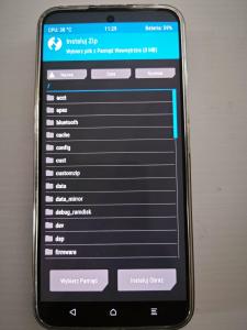

kaz39 Posted July 19, 2020 Share Posted July 19, 2020 O to chodzi, że nie mogę skonfigurować, jak próbuję wyłącza się wifi Witam TWRP podczas instalacji Xiaomi.eu wyświetla wybór partycji, którą wybrać. Telefon Redmi Note 8T Pozdrawiam Kazik Link to comment Share on other sites More sharing options...
skay77 Posted July 19, 2020 Share Posted July 19, 2020 Nie możliwe , nie wyszukuje ci wifi Tak ? A włącz drugi telefon i ustaw udostępnianie albo full wipe musi zobaczyć dostępne sieci ,ja dziś w nocy przerabiałem wgrywanie eu po customie te wszystkie nie będę pisał gdzie można włożyć bo napewnopod sutannę księdza wolę leżeć na customie niż bawić się w konfigurowanie tej nakładki ,wolę sobie uciąć napletek jak siedzieć na miui20 Wysłane z mojego Mi 9T Pro przy użyciu Tapatalka Link to comment Share on other sites More sharing options...
kaz39 Posted July 19, 2020 Share Posted July 19, 2020 Chciałem zrobić wszystko od początku w/g instrukcji, teraz TWRP chce żebym wybrał partycję na której zainstalować Xiaomi i nie wiem którą boot, partycja obrazu czy recovery Redmi 8T Link to comment Share on other sites More sharing options...

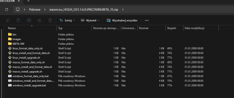

Kacper Skrzypek Posted July 19, 2020 Author Share Posted July 19, 2020 Czekaj, czekaj... Ty rozpakowałes zipa? Po co? Masz wgrać plik ZIP, nie obraz. Link to comment Share on other sites More sharing options...
kaz39 Posted July 19, 2020 Share Posted July 19, 2020 37 minut temu, Orjon napisał: Czekaj, czekaj... Ty rozpakowałes zipa? Po co? Masz wgrać plik ZIP, nie obraz. Właśnie doczytałem, wypakowałem dla BHP, żeby drugi raz nie wyciągać karty. Po skasowaniu wszystko poszło. Dzięki za podpowiedź. Pozdrawiam Kazik 1 Link to comment Share on other sites More sharing options...

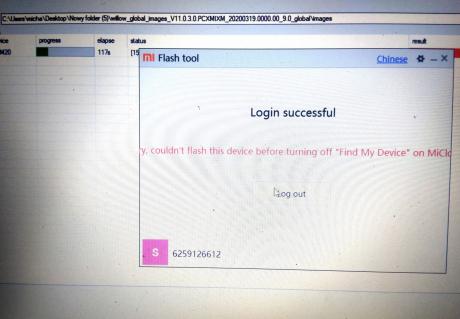

popik Posted January 8, 2021 Share Posted January 8, 2021 nie moge zainstalowac romu przez edl mam autoryzowane konto mi takie coś wyskakuje o co chodzi Link to comment Share on other sites More sharing options...
FromWP Posted January 8, 2021 Share Posted January 8, 2021 43 minuty temu, popik napisał: mam autoryzowane konto Ucięty komunikat, ale chce żeby cos zrobic z odnajdywaniem telefonu w chmurze. Jak uzyskałeś autoryzację (i czy na pewno) na flash w EDL, bo to ciekawe. Link to comment Share on other sites More sharing options...
