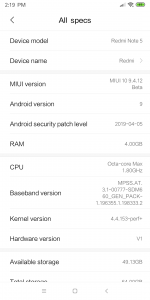

Kacper Skrzypek Posted April 18, 2019 Author Share Posted April 18, 2019 3 godziny temu, MaSt3r6 napisał: Mam to zrobić przed komendę fastboot flash recovery twrp.img czy uruchomić fastboot boot twrp.img? Na dwa sposoby możesz. Albo od razu fastboot boot twrp.img, ale wtedy musisz ten sam obraz zainstalować w już uruchomionym recovery (install > install image) Albo fastboot flash antirbpass dummy.img z tego linku: https://forum.xda-developers.com/attachment.php?attachmentid=4549410&d=1531551676 i potem fastboot flash recovery twrp.img i fastboot boot twrp.img. 42 minuty temu, mrosi napisał: @MaSt3r6, przy Androidzie 9 niestety nie zadziała sama komenda bootowania - "fastboot boot twrp.img", wydana przez Minimal ADB. Po zainstalowaniu TWRP "fastboot flash recovery twrp.img" wydajesz wspomnianą komendę bootowania do TWRP i jednocześnie wciskasz przyciski Power i Vol+. Podkreślam, to przy Androidzie 9 wymóg, ponieważ nie da rady uruchomić telefonu w TWRP samą komendą Minimal ADB. Zakładając, że ma Androida 9 z MIUI, tak - ale możliwe, że ma jeszcze Global Stable na Oreo, z którym ta komenda przejdzie bez problemu. Link to comment Share on other sites More sharing options...
mrosi Posted April 18, 2019 Share Posted April 18, 2019 35 minut temu, Orjon napisał: Zakładając, że ma Androida 9 z MIUI, tak - ale możliwe, że ma jeszcze Global Stable na Oreo, z którym ta komenda przejdzie bez problemu. Sformułowanie klucz: "Posiadam Redmi Note 5 z podwójnym aparatem na androidzie 9 "... 2 Link to comment Share on other sites More sharing options...

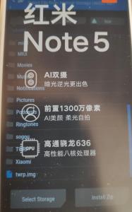

MaSt3r6 Posted April 18, 2019 Share Posted April 18, 2019 (edited) Zgadza się mam androida 9 i zainstalowałem już twrp, ale teraz mam dalej install>install img? I nie widzi mi żadnego pliku na telefonie w twrp. @mrosi @Orjon Edited April 18, 2019 by MaSt3r6 Link to comment Share on other sites More sharing options...
Kacper Skrzypek Posted April 18, 2019 Author Share Posted April 18, 2019 (edited) @MaSt3r6 które TWRP masz? Potrzebne jest takie które obsługuje Androida 9, na przykład któreś z tych: https://github.com/GuaiYiHu/android_device_xiaomi_whyred/releases/download/TWRP-20190330-3.2.3.0-whyred/TWRP-20190330-3.2.3.0-whyred.img, https://sourceforge.net/projects/pitchblack-twrp/files/whyred/PitchBlack-whyred-2.9.0-20190404-1016-OFFICIAL.zip/download, Edited April 18, 2019 by Orjon Link to comment Share on other sites More sharing options...
MaSt3r6 Posted April 18, 2019 Share Posted April 18, 2019 (edited) @Orjon https://androidfilehost.com/?fid=11410963190603906394 stąd pobrałem Edited April 18, 2019 by MaSt3r6 Link to comment Share on other sites More sharing options...
Kacper Skrzypek Posted April 18, 2019 Author Share Posted April 18, 2019 To TWRP nie wspiera firmware z Pie, uruchom telefon ponownie w fastboocie i zainstaluj z niego jedne z tych recovery które podesłałem wyżej. 1 Link to comment Share on other sites More sharing options...
MaSt3r6 Posted April 18, 2019 Share Posted April 18, 2019 @Orjon zrobione, już widzi, teraz rozumiem to zainstalować i kontynuować według instrukcji Link to comment Share on other sites More sharing options...
Kacper Skrzypek Posted April 18, 2019 Author Share Posted April 18, 2019 Tak, zainstalować ale oczywiście ten obraz który zainstalowałeś teraz (nie ten stary). 1 Link to comment Share on other sites More sharing options...
MaSt3r6 Posted April 18, 2019 Share Posted April 18, 2019 (edited) @Orjon tak ten sam. Teraz back i kontynuować instrukcję? Edited April 18, 2019 by MaSt3r6 Link to comment Share on other sites More sharing options...
Kacper Skrzypek Posted April 18, 2019 Author Share Posted April 18, 2019 Tak. 1 Link to comment Share on other sites More sharing options...
MaSt3r6 Posted April 18, 2019 Share Posted April 18, 2019 Wszystko się udało, dzięki wielkie Link to comment Share on other sites More sharing options...

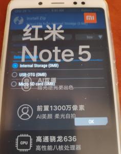

Exathil Posted June 4, 2019 Share Posted June 4, 2019 (edited) Cześć! Próbowałem zainstalować xiaomi.eu na swój telefon RN5 wg tego poradnika https://miuipolska.pl/?faqs=jak-zainstalowac-fastbootadb#more-14743 Wszystko szło dobrze, do momentu instalacji TWRP. Miałem błąd podczas writing recovery : Failed (remote: Anti-rollback check failed) Jednakże samo TWRP mi się uruchamiało poprzez komendę boot. Obejrzałem na internecie, że można go zainstalować wrzucając go po prostu na telefon i później install zip z poziomu TWRP. Jednakże, w poradniku było, że należy zrobić format data, po jej wykonaniu gdy wchodziłem w pamięć telefonu (Internal Storage) to nic nie mogłem tam wkopiować. W TWRP normalnie widział pliki, jednakże na komputerze było czysto. Gdy wychodziłem z trybu TWRP, telefon na nowo się konfigutował i po konfiguracji, normalnie dysk był rozpoznawany przez system. Postanowiłem zaryzykować, wrzucić tam obraz dla mojego RN5 i znów odpalić TWRP z komendą boot, bo power + vol UP tylko mi w dalszym ciągu uruchamiają Mi Recovery Assistant. Zainstalowałem później rom, bez większych problemów. Tylko mi powiedzcie, czy to normalnie będzie śmigać? Tel mi wstał bardzo szybko po wgraniu ROMu. Przywróciłem go do ustawień fabrycznych. Czy jeszcze coś powinienem wyczyścić w TWRP z zakładki WIPE? Będę wdzięczny za jakąkolwiek pomoc Edited June 4, 2019 by Exathil Link to comment Share on other sites More sharing options...
Kacper Skrzypek Posted June 4, 2019 Author Share Posted June 4, 2019 Jak robiłeś format data to raczej będzie smigac.Wysłane z mojego MI 8 SE przy użyciu Tapatalka Link to comment Share on other sites More sharing options...
Exathil Posted June 4, 2019 Share Posted June 4, 2019 Tak, robiłem, tylko nie wiem dlaczego, po podlączeniu urządzenia w trybie TWRP, wyświetla mi się normalnie ikonka telefonu, a jak w nią wchodzę to mam Internal Memory bez jakiejkolwiek pamięci. Link to comment Share on other sites More sharing options...
