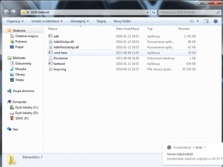

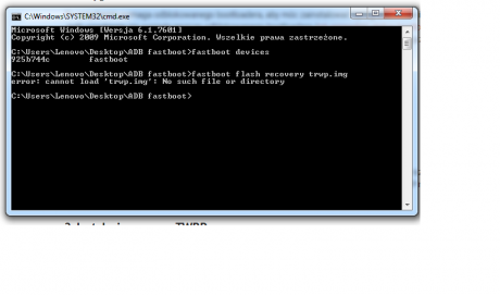

Coś to nie halo wprowadzam telefon w fastboot podpinam do kompa klikam cmd here i niby ok, bo jak sprawdzałem status bootloadera to pokazuje true, więc go widzi
podaje komendę fastboot flash recovery twrp.img  i error coś tam
W ogóle nie wiem gdzie mam wsadzić to trwp, bo nie mam żadnego katalogu "Uwaga: plik zip romu xiaomi.eu nie rozpakowujemy, a plik z TWRP jeśli jest w archiwum .zip rozpakowujemy i umieszczamy w katalogu adb minimal fastboot. Plik img zmieniamy nazwę na twrp.img."  Nazwę trwp mam od razu z img, ale ten katalog?

Wchodzisz w recovery tak jak w fastboota tylko zamiast - to +. Co do poradnika to obojętne co zrobisz będzie git. Choć na moim wystarczył flash i reboot

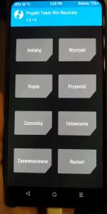

Podałem komendy wg tego
  1. Uruchamiamy wiersz poleceń i wydajemy po kolei komendy:
  2. Wydajemy komendę fastboot reboot i zaraz jak komendę wydamy trzymamy przycisk boczny głośność+ i zasilanie (pulsacyjnie). Urządzenie powinno wejść recovery.
  3. Jeśli recovery ma chiński język to wg tego filmu zmienimy go na Polski lub Angielski (English)

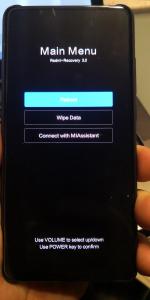

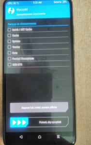

  4. W TWRP przechodzimy do menu Wipe > Format data i wpisujemy yes co usunie fabryczne szyfrowanie partycji danych. i na końcu pokazał sie napis nie pamietam i teraz po wejściu przez vol + i power mam czarne tło od góry w dół Main Menu >Redmi Recovery 3.0> reboot >wipe data >connect >with mi assistant? Jak wybieram reboot to pokazuje Reboot to system i uruchamia telefon
Edited by bosniak
Link to comment
Obojętnie gdzie.
Jeśli format data poszedł pomyślnie (nie było błędu) to nie musisz robić go ponownie. Jeśli telefon będzie stać na logu Mi po instalacji (kropki Androida) dłużej niż przez 10-15 minut to prawdopodobnie potrzebujesz jednak zrobić jeszcze raz format data.

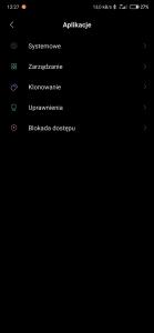

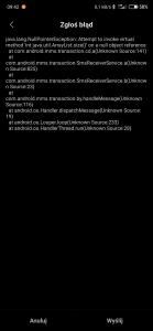

Wyczyść dane aplikacji SMS, jeśli to nie pomoże - wejdź do TWRP i zrób wipe dalvik/cache (tylko i wyłącznie), a także usuń katalog data/system/package_cache (Advanced > File Manager > data > system > package_cache > ikonka na dole po prawej > Delete > suwak > reboot system)
Link to comment
Znalazłem w zarządzaniu na samym dole , wyczyściłem dane. Odpaliłem SMS i na razie działa, dzięki temu zalogowałem się i aktywowałem iPKO, odpaliłem możliwość płacenia telefonem bo jest wykrywalny telefon, ale czy fizycznie się uda to się okaże w sklepie bo nie wiem czy IKO pozwala płacić zrootowanym telefonem z odblokowanymi bootloaderem ?
