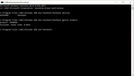

w piątek zalałem telefon, ale po zalaniu bez problemu go wlaczylem. swirowaly mi lekko ekran dotykowy wiec postanowilem rozebrac tel aby go wysuszyc. wysuszylem, poskładałem spowrotem, probuje wlaczyc i się zawiesił na logo Mi z trzema kropkami...  Zdziwiony sytuacją, bo rpzeciez wcześniej wlączył sie bez problemu, podjąłem decyzję o wgraniu swiezego softu. zrobiłem wszystko krok po kroku, ale po rebbot systemu dlej sie wiesza na etapie logo MI z 3 kropkami.
Model Xiaomi Mi 5. Co mnie dziwi to poprzez sprawdenie modelu (wiem ze jest gemini, bo juz nie raz robilem update softu) jak w poradniku, nie wyswietla mi nazwy gemini tylko tak jak na zalaczonym obrazku. Przez MiFlash wgrywalem globala i ciegle logo... Jakies pomysly jak sobie  tym poradzic?
Link to post
