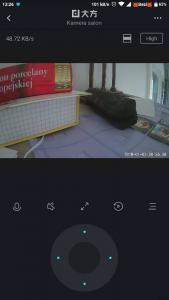

Kamera cały czas działa wyśmienicie.
Ostatnie aktualizacja dołożyli więcej angielskiego. Prawie całą apke teraz mam po angielsku.
Powiadomienia oraz nagrywanie i wysylanie działa b. Dobrze.
