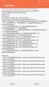

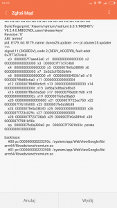

Kupiłem telefon przez OLX od kogoś kto miał go miesiąc, od początku były problemy z aplikacjami, ale wszystkie funkcje telefonu działały więc nie bałem się przeinstalować systemu. Udało mi się to za pomocą sposobu bez odblokowania bootloadera. Miałem zainstalowaną MIUI Global 8.0, wersja 8.0.4.0 (MBGMIDI). Następnie udało mi się zainstalować wersję 8.5.2.0 MBGMIED, a później przeszedłem na wersję MIUI 9 z androidem 7. Problem z wysypującymi się aplikachami nie zniknął a na dodatek wyskakują powiadomienia o braku pamięci w systemie poniżej 250 Mb. Czy bez odblokowania bootloadera i zainstalowaniu TWRP nie uda mi się wyczyścić totalnie telefonu i pozbyć się problemów?
Xiaomi Mi5s Plus 4/64
Poniżej zdjęcia przedstawiające zaistniałe problemy.

@kwitek191 kiedyś tak ale od jakiejś wersji xiaomi.eu jest wpisany fingerprint build z wersji stable dla danego modelu żeby SafetyNet test był pass bez dodatkowych kombinacji. Masz wersję MIUI9 dev a fingerprint build stable.
EDIT: A widzę że ten błąd jest z aktualizacji to może w systemie masz wszystko ok tylko to kwestia samego OTA które jest w trakcie testów. Możesz podesłać ten screen do @ZduneX25
