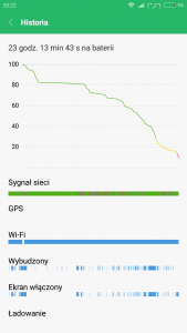

stereo0 Posted September 1, 2017 Share Posted September 1, 2017 2 godziny temu, PolskaWTF napisał: @stere0 Daj ten sot :_: U mnie Mi5 kupiona w październiku robi sobie jaja SOT 1.5/2H zykle cudem 3H Kumplu, ale ja tam dałem 2 screeny z sotem. Jeden jest przy 1%. Jest 5h i 5min. Nie korzystam z fb i Snapchat (podobno te dwie apki drenują baterię jak głupie) Link to comment Share on other sites More sharing options...

Morton Posted September 8, 2017 Author Share Posted September 8, 2017 @stere0 Daj ten sot :_: U mnie Mi5 kupiona w październiku robi sobie jaja SOT 1.5/2H zykle cudem 3HSot na miui9 od 94% Link to comment Share on other sites More sharing options...
