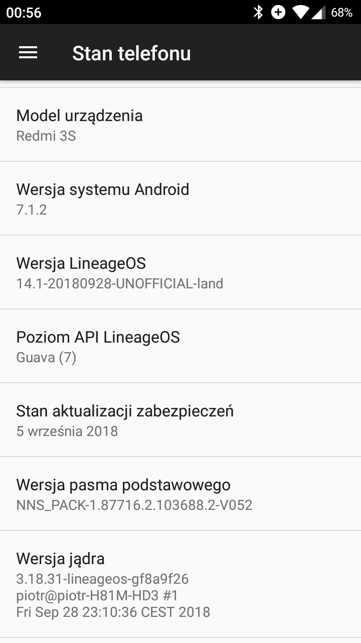

Ja tam sobie nadal Lineage 14.1 używam i chwalę, zanim 15.1 zrobi się znośne trochę czasu jeszcze minie. Jak poprawią błędy i niedoróbki to się przesiądę.
By mieć aktualne aktualizacje zabezpieczeń (na 5 września 2018 r.) trzeba sobie samemu Lineage skompilować ze źródeł, nie jest to trudne tylko trochę trwa ;-)
Jak ktoś jest zainteresowany taką opcją to mogę podać link do skompilowanej przeze mnie wersja z aktualnym aktualizacjami zabezpieczeń.

@fredek Skompilowałeś może LOS 14.1 na najnowszych poprawkach bezpieczeństwa? (Bo z LOS 15.1 nie da się korzystać) I czy mógłbyś podrzucić link to bym sobie pobrał, bo ja nie umiem tego zrobić. Szukałem w necie o tym jakiejś instrukcji, ale nie znalazłem.
Share this post
Link to post
Kompilacje masz w katalogu kompilacje lineage - fredek
Pliki potrzebne do przejścia z wersji official na unofficial (i w drugą stronę) masz w katalogu Lineage - migration
Ja mam u siebie w telefonie wersję z 20181118, tej dzisiejszej 20181125 jeszcze nie wgrywałem, zrobię to wieczorem.
