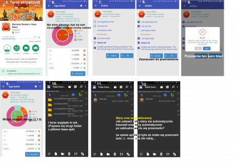

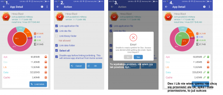

silver2004 Opublikowano 18 Sierpnia 2017 Udostępnij Opublikowano 18 Sierpnia 2017 Witam, mam taki problem związany z przenoszeniem aplikacji na kartę MicroSD. Mój telefon to Redmi Note 2, Android 5.0.2 MIUI Polska najnowszy do tego modelu wrzucony, zainstalowałem program Apps2SD (bardzo fajny, dla mnie lepszy niż Link2SD, z tym drugim jakoś nie mogłem się oswoić), kartę podzieliłem "przepisowo" na 2 partycje, apki się przenoszą, działa, tylko że... problem dość nietypowy jest - coś mnie tknęło niedawno żeby sprawdzić zużycie miejsca na karcie pamięci i zobaczyłem że jest za dużo zajęte, przecież dużo apek nie przenosiłem. Wszedłem do struktury katalogów i moim oczom ukazała się dość dziwna rzecz. Mianowicie w katalogu /data/sdext2/apk jest po kilka folderów tej samej aplikacji, foldery mają podopisywane na końcu w nazwie -1, -2, -3 a w środku każdego jest plik "base.apk" tej samej aplikacji. Rozumiem że są to różne wersje apek jak je aktualizowałem z Play Store. Pytanie - ponieważ czytałem w FAQ / opisie Apps2SD że "What happens if I update a linked application? If you update a linked application new apk, dex and lib files will be placed in the internal memory at first and then they will be automatically relinked by Apps2SD in the background. You don't have to manually relink after updating an application" to myślałem że wszystko leci z automatu, pytanie moje do Was Forumowiczów, co i jak trzeba ustawić żeby na drugiej partycji nie było kilku wersji aplikacji / gry tylko ostatnia, bieżąca wersja? Żeby te poprzednie się automatycznie kasowały? Jaki jest czas kiedy w tle się "relinkują" ? Pozdrawiam Odnośnik do komentarza Udostępnij na innych stronach Więcej opcji udostępniania...
silver2004 Opublikowano 18 Sierpnia 2017 Autor Udostępnij Opublikowano 18 Sierpnia 2017 Załączam zdjęcia, po kolei Odnośnik do komentarza Udostępnij na innych stronach Więcej opcji udostępniania...
