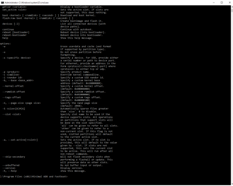

Witam,
Przy próbie wgrania MIUI Polska napotkałem na błąd którego nie potrafię obejść. Telefon udało mi się odblokować i przy następnym kroku "wgraniu TWRP" w konsoli adb po wpisaniu fastboot divaces wyskakuje mi coś takiego jak na sc jakieś pomysły jak to naprawić?x1.thumb.png.f0ffa0a3a3673770bc2b04edd87f9914.pngx2.thumb.png.48a6df9fa63d73644b0abdcbe5b1db62.png
