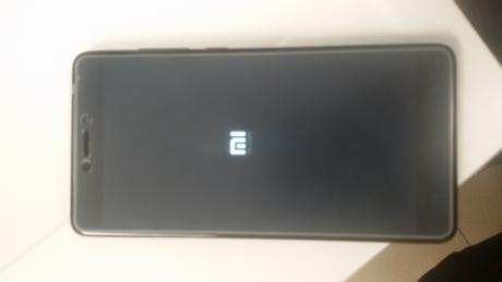

Dzis przyszedł do mnie zakupiony w polskim sklepie Xiaomi Redmi Note 4X. Telefon uruchamialem po raz pierwszy i nie chce sie on uruchomić. Telefon zatrzymuje sie w miejsu w momencie wyświetlenia loga "Mi.com" i może tak stać kilka godzin, słychać przy tym jakieś "trzaski" odbiegające z wnętrza telefonu.
Spróbowałem wejść w recovery, wtedy wyswietla mi sie inny obraz, z odniesieniem do strony pcsuite.mi.com.
Jaka może byc tego przyczyna? Czy da sie to naprawić samemu, czy wymieniać telefon na nowy w ramach rękojmi?
Dodaję zdjęcia, pokazujące jak to wygląda.

@majdan12 Kurde facet jesteś niesamowity, jedyny na forum mi chciałeś pomóc i pomogłeś wgrałem ROM telefon po ukończeniu zaczął się uruchamiać i działa Normalnie winny ci jestem piwo albo na
Co się dzieje po wpisaniu w trybie fastboot komendy fastboot reboot ? To samo co w TWRP? No i przydałoby się wiedzieć jaki to telefon jednak. Global nie zawsze, a przynajmniej w większości
Ale rozumiem że pojawia się tylko logo mi, nawet po odczekaniu nie ma 3 kropek na dole?

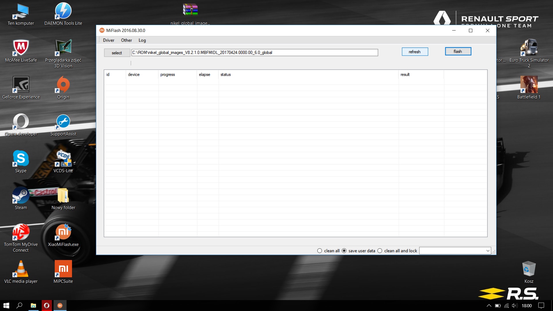

U mnie przy próbie wyszukania telefonu w MiFlash pojawia się komunikat "określone rzutowanie jest nieprawidłowe" co mam zrobić?
Spróbuj innej wersji MiFlash. Niektóre są badziewne i problematyczne, a inne działają od razu. Najlepiej napisz jaką masz teraz, może spróbuj trochę starszej wersji. Oczywiście odinstaluj tą co masz (najlepiej jakimś programem, który wykrywa też śmieci pozostawione przez programy, np. Revo Unistaller), potem zainstaluj inną wersję i oczywiście sterowniki z niej. Przed wgrywaniem podłącz też telefon w trybie fastboot, żeby system znalazł sterowniki.

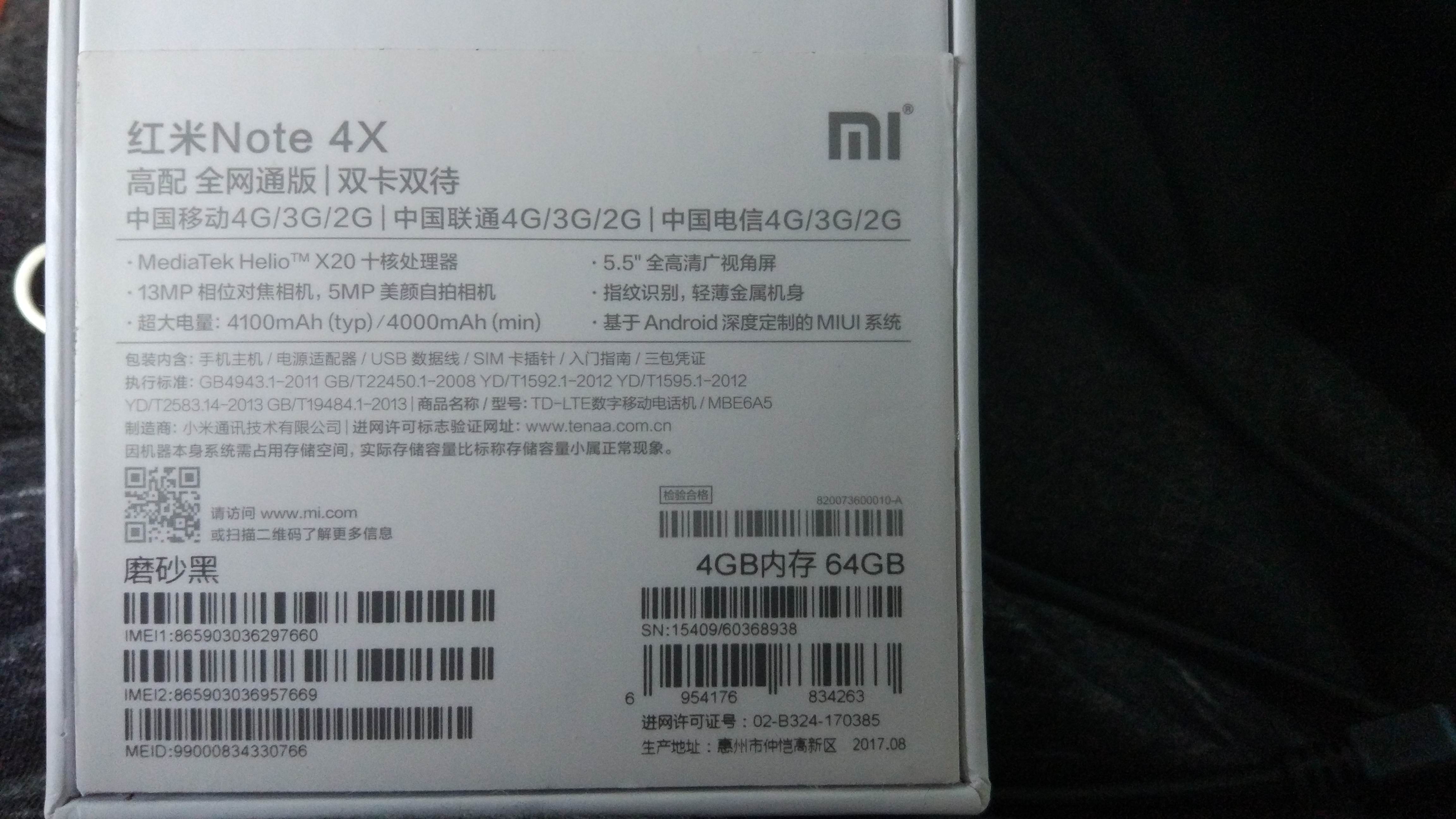

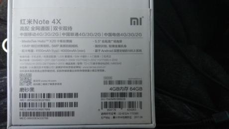

Czyli masz tą wyjątkową edycje Note 4 mającą MTK a obudowę z edycji Snapdragon więc system jest ok który pobrałeś.
Przed chwilą, k3lt napisał:
Masz wersje na Mediateku i probujesz flashowac MiFlashem, pogratulowac.
Od Redmi Note 2 można MTK przez MiFlash robić.

[mention=7803]majdan12[/mention]
A długo to się może robić? I zaznaczyłem Flash all
A długo telefon bedzie się uruchamiał?
Nawet do 10 minut. Standardowo po wygraniu systemu.
