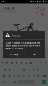

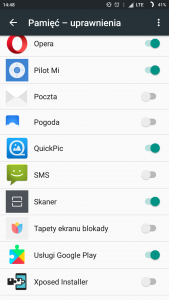

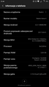

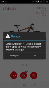

Niedawno zostałem posiadaczem RN4 i mam problem z którym nie potrafię się uporać. Chodzi o zapis plików na karcie SD za pomocą aplikacji innych niż systemowe. Mam swoją ulubioną aplikację galerii zdjęć (QuickPic) i chciałbym za jej pomocą zapisywać i przenosić zdjęcia, ale system skutecznie uniemożliwia mi to komunikatem jakoby od wersji 4.4 Google nie pozwalał apkom innym niż systemowe zapisywać plików na SD. Mój poprzedni smartfon leciał na andku 4.3 więc do tej pory nie spotkałem się z takim komunikatem.

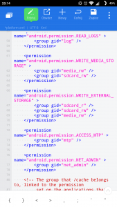

Siedzę nad tym już 4 godziny i krew mnie zalewa. Próbowałem edytować plik permissions dodając prawa do "write external storage", 2 modułów z xposed i "SD fix" z google play. Wszystko jak krew w piach.

Dobra, problem rozwiązany.
Wersja QuickPic którą miałem zainstalowaną była przeróbką starszej wersji programu z XDA. Widocznie była już zbyt stara na tę wersję androida i robiła problemy. Po ściągnięciu trochę nowszej wersji i włączeniu Dokumentów w ustawieniach problem się rozwiązał.

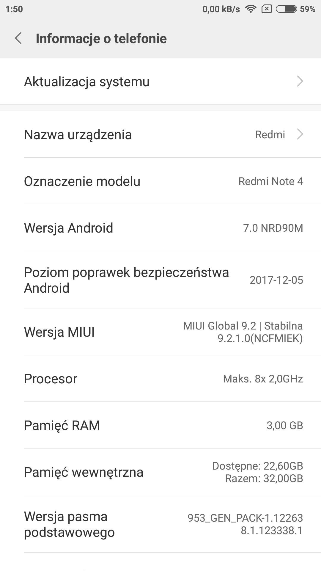

Podłączam się pod temat. Mam również problem z zapisywaniem na karcie sd. Pojawia mi się komunikat DocumentsUi not installed. Przewertowałem net ale nie znalazłem rozwiązania, tzn. są jak np. włączyć Documents itp, ale u mnie tego pliku nie ma w ogóle w aplikacjach, a jak już go odnajdę przez root explorera to pokazuje że jest uszkodzony. Próbowałem ściągnąć jakiś documentui.apk ale nie chce się doinstalować. Tak myślę, że może trzeba mieć go jako zip i próbować przez twrp. Może ktoś coś doradzi. Mam Miui 9 8.2.1.

Czyli Androida 7. Od 7 chyba nie ma aplikacji documents i to się teraz nazywa Pliki (czasami pod taką samą nazwą wystepuje eksplorer). Poszukaj w zainstalowanych aplikacjach czy to jest włączone.

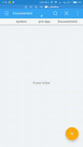

Mam 8.2.1. Nie mam magiska mam exposed. A tak wygląda moje DocumetsUi. Jest pusty.

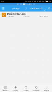

Wczoraj padł mi aparat nie wiedzieć czemu, nieważne, postawiłem na nowo 8.2.1 i w folderze priv-app mam DocumentsUi apk, ale przy próbie instalacji wyskakuje błąd. Co mogę zrobić?
Edited by bart76
Link to post

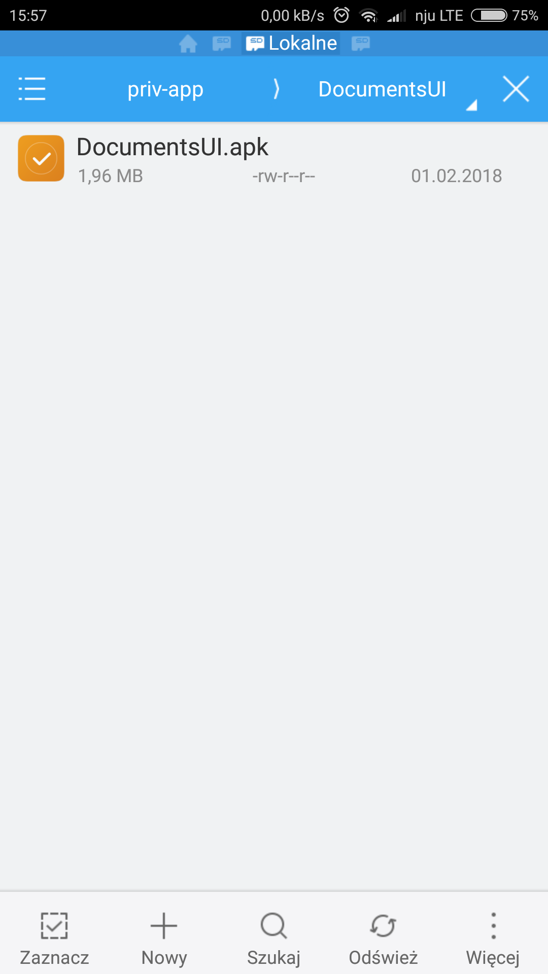

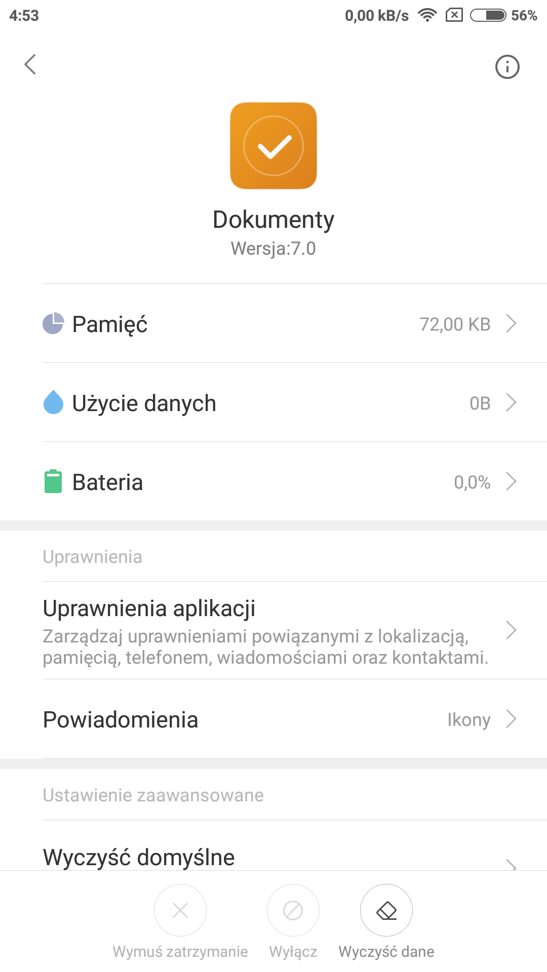

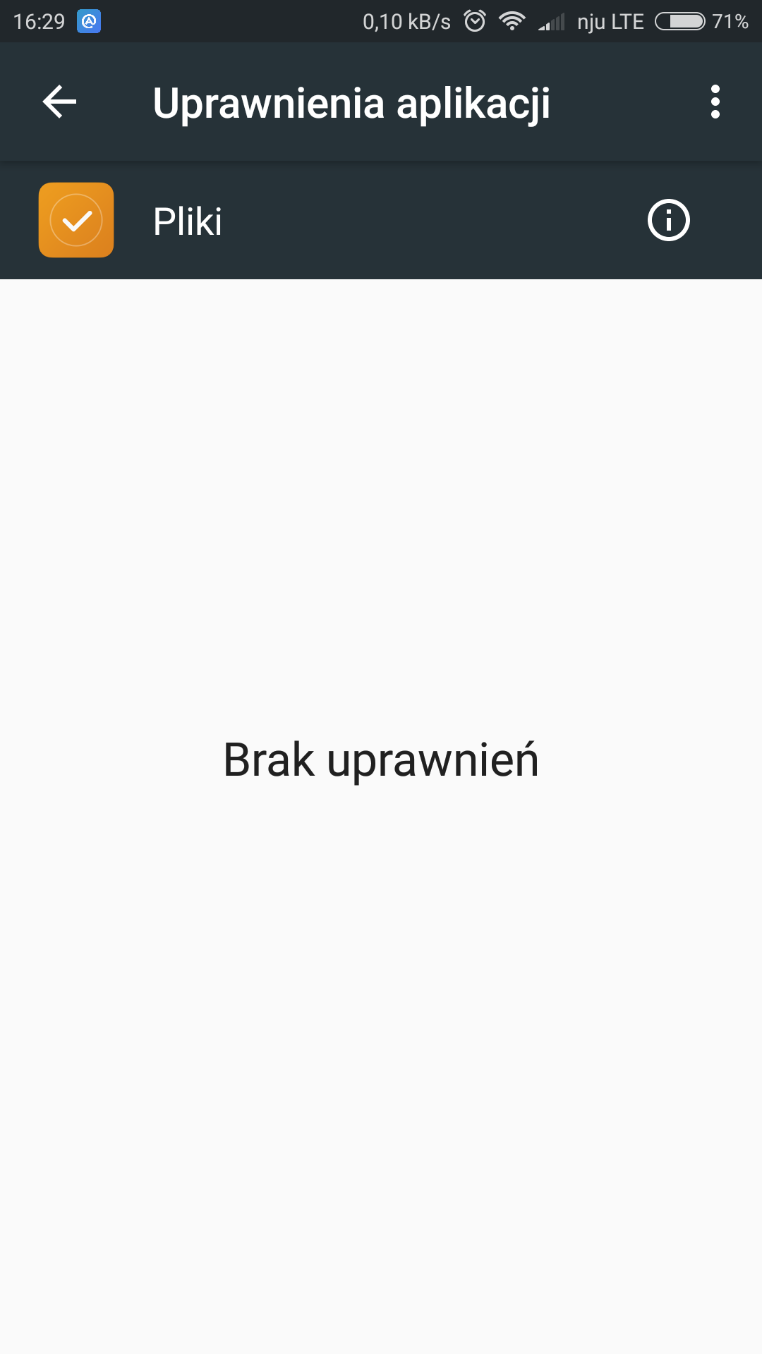

Dobra, skopiowałem, usunąłem i ponownie wkleiłem z uprawnieniami. Teraz pojawiła mi się apk Pliki 7.0 i nie wiem czy to to czy powinny się np. pojawić Dokumenty 7.0
Dobra wszedłem we właściwości i to chyba to, ale jeszcze jedno pytanie jak nadać tej apk uprawnienia np. do pamięci bo jest w niej pusto
Link to post

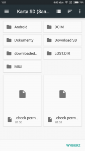

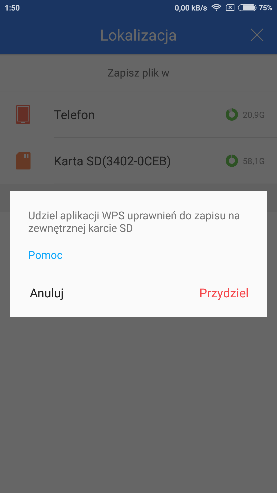

Ja również wpadnę z pytaniem, bardzo pochodny temat...

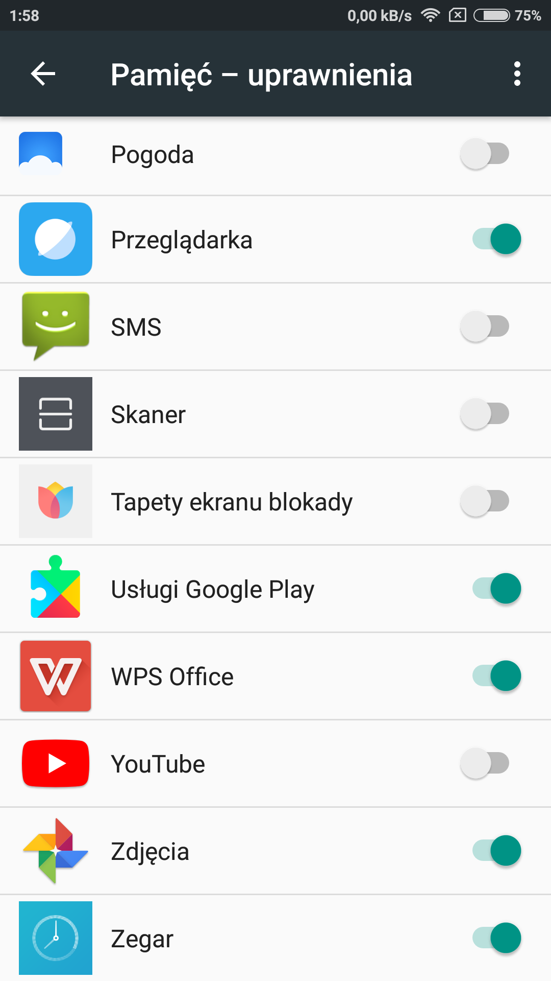

WPS Office nie chce zapisywać na kartę sd. Z poziomu ustawień ma uprawnienia. Z poziomu programu też mu dałem. Pomimo tego albo pyta by mu je znów dać lub przycisk zapisu będąc w katalogu karty sd jest nieaktywny. Może ktoś coś?
Link to post

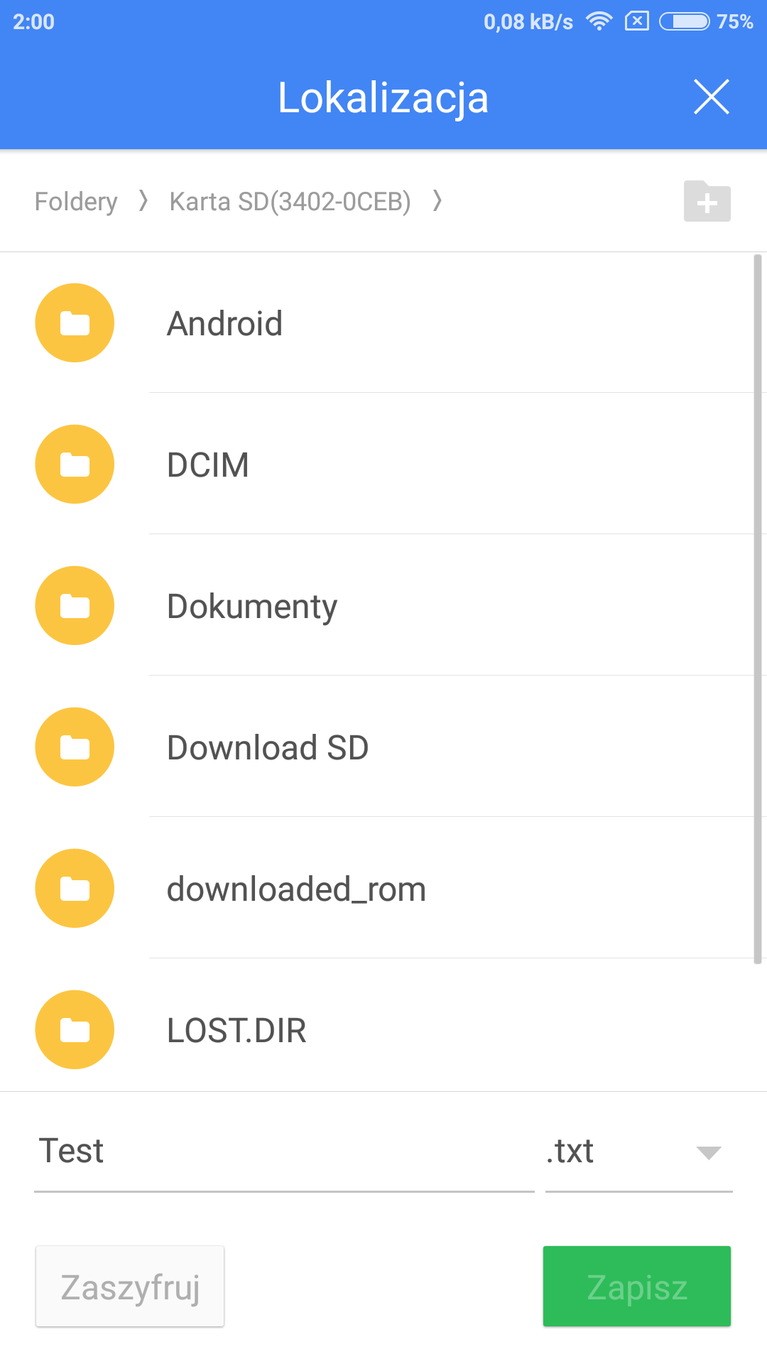

1 godzinę temu, dzidexx napisał:
4ty screen - tapnij "wybierz".
Dziękuję za pomoc. Oczywiście, wybrałem. Czasem wiadomo ludzie wykładają się na drobnostkach. Po wybraniu opcji wybierz pojawia się komunikat o przyznanych prawach a pomimo tego jak na screenie nr 5 przyciski zapisu i tworzenia folderu są nieaktywne -niezaleznie też w który folder na sd wejdę.
Nawet sprawdziłem czy Documents/Dokumenty jest aktywne, bo to też może mieć wpływ na zapis na sd. Jest aktywny i nie mogę go nawet zatrzymać by uruchomić ponownie.
Edit: zdjęcia z aparatu czy download z przeglądarki zapisują się bez problemu na karcie sd.

10 godzin temu, dzidexx napisał:
Aplikacji wps przyznałeś uprawnienia do zapisu w dowolnym folderze na k.sd.
Utwórz/edytuj plik w wps i zapisz gdzie chcesz.
@up
Screen 5ty - można wybrać konkretny folder ale bez prawa do całej karty nie nadasz uprawnień.
I tu jest problem. Uprawnienia dałem na całą kartę i nadal lipa... :(
Link to post
