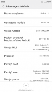

Barbar Posted October 22, 2017 Share Posted October 22, 2017 Cześć Global 8.5.2.0 (MAMMIED) Dużo sprzecznych informacji w internecie odnośnie root + TWRP na tych wersjach. Mi ona bardzo odpowiada, jednak brakuje xposed plus trochę chińszczyzny. Możecie potwierdzić działanie zrootowanego systemu z zainstalowanym custom Recovery na tej właśnie wersji MIUI? Link to comment Share on other sites More sharing options...
