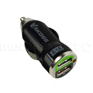

Witam. Mam przejściówkę/adapter z 12V (zapalniczka) na 2.1A i 1A (2xUSB) i problem jest taki, że ładuje mi telefon Redmi Note 4X max. 330mAh - tyle co przez USB. Testowałem kilka przejściówek i Ampere wskazuje zawsze tak mało. Jedynie ładowanie z sieci zwykłą ładowarką jest szybkie - 1900mAh. Testowałem je też na adapterze (230V na 12V) i też ładowanie max. 330mAh. Przez USB też daje ok 330-360mAh. Testowałem ładowanie na Redmi Note 3 - prawie 1500mAh z każdej przejściówki. Z USB 520mAh.
W tym modelu jest jakaś blokada programowa czy fizyczna? Ktoś testował może też? Jakieś wyniki inne? Wybieram się w dłuższą trasę i potrzebuje dobrego ładowania przy GPSie i ogólnie chciałbym też szybko podładować telefon w samochodzie...

Adaptery typu: image.thumb.png.1370a87c184beff7516c65e07b89a68a.png
lub: image.png.df059041f81de5bfc56d9c5b92e73500.png
Kable różne i od Xiaomi i inne. Wszystko ładuje poprawnie (poprzedni RN3 1900mAh) a obecny RN4 ucina na 330mAh.
