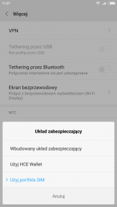

Ok, spróbuję i dam znać czy się udało :)
@update: Wszystko działa poprawnie po zmianie na SIM, również domyślne ustawienia w portfelu działają, tylko nie hce, nic więcej nie trzeba było zmieniać :) Dzięki za pomoc.

Mam tylko jeszcze drobne pytanie, na czym polega ta różnica pomiędzy HCE Wallet a SIM Wallet? Bo tu widzę, że dużo osób ma to ustawione na to HCe, to ma znaczenie?

Jaki układ zabezpieczający masz wybrany dla ING bo u mnie czytniki nie reagują w ogóle na telefon?
Share this post
Link to post
Mobilny portfel z HCE

NFC oczywiście włączone a co do ustawień to: Mobilny portfel 'korzystasz z portfela SIM', dotknij i zapłać > płatność domyślna 'android pay'
