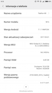

Witam. Od niedawna mam xiaomi mi6 i trochę mnie dręczy problem braku LTE. W ustawieniach preferowany tryb ustawiony na LTE. Myślałem, że po zmianie karty nie jest włączone, ale to też nie to. Ktoś ma lub miał podobny problem?
Pozdrawiam
Edit.Soft to MIUI Global wersja 8.2.2.0, PLUS

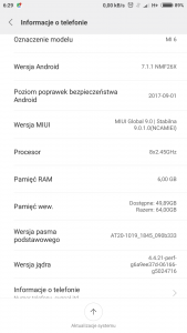

Witam, u mnie po aktualizacji do9,0,10(NCAMIEI) sieć PLAY  też brak Lte jedyna opcja to czasami wskoczy H+ i zasięg gubie co 10 min, może jest ktoś na forum kto pomoże :)
Jeżeli się nie da to może ktoś mi wytłumaczy ja cofnąć się do poprzedniej wersji miui8 bo tam wszystko działało jak należy
Link to comment
Witam wszystkich użytkowników forum. Jestem nowym użytkownikiem
Od paru dni jestem posiadaczem Mi6. Wydaje mi się, że mam problem z zasięgiem LTE w PLUS GSM. Chodzi o to, że mimo wyświetlania informacji o zasięgu LTE internet chodzi za wolno. Seryjny miernik prędkości pokazuje max do 300 kB/s. Sprawdzałem już chyba wszystkie ustawienia APN które udało mi się znaleźć w sieci. Smartfon pracuje aktualnie na  MIUI GLOBAL 9.0 stabilna 9.0.1.0 (NCAMIEI). Nie wiem czy to problem z okolica w której mieszkam czy z samym smartfonem/ustawieniami. Mieszkam w Polkowicach (dolnośląskie). Dodam, że wcześniej używałem Samsunga S6 i internet chodził zauważalnie szybciej. Da się coś z tym zrobić?

Witam od kilku dni zauważyłem że w moim Mi6 z MIUI 9 global stable sieć nie przełącza się na LTE. Mam tylko 2G 3G i H+. Uzmysłowiłem sobie że włączyłem kilka dni temu oszczędzanie baterii wg planu. Po wyłączeniu objaw nie minął. Przywróciłem telefon do ustawień fabrycznych i tu okazało się że LTE działa i wszystko wróciło do normy.
Link to comment
Witam po aktualizacji   MIUI 9 też zauważyłem że w Xiaomi Mi6 global stable nie przełącza się na LTE i LTE+ tylko 3G - jak połączono z Wi-Fi i H+ poza zasięgiem Wi-Fi .Czy jak przywrócę do ustawień fabrycznych to wszystko zostanie skasowane fotki aplikacje itd.i jakie MIUI będzie 8 czy 9.
