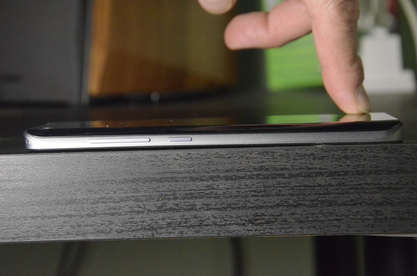

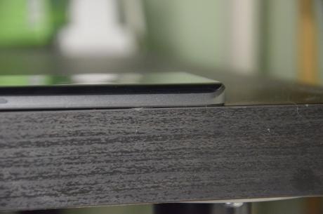

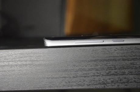

Położyłem telefon ekranem do dołu na blacie biurka.
Rzeczywiście telefon jest lekko wygięty :( Nie wpadłem żeby to sprawdzić...
Czy jest jakiś bezpieczny sposób żeby wyprostować Mi5? Podejrzewam że serwis @Technos nie uzna mi takowej usterki na gwarancji, więc chyba pozostaje mi działanie na własną rękę.
Tak to wygląda na zdjęciach. Odrobinkę nacisnąłem na telefon w rogu żeby pokazać ile mniej więcej jest wygięty telefon.
Na pozostałych dwóch leży swobodnie.

3 godziny temu, galakty napisał:
Jedynie naprawa odpłatnie.
I gdzie te wszystkie głosy, że testy wyginania na YT to bujda i nie ma wpływu na życie codzienne... ;)
Znowu losowa sprawa. Z mojego doświadczenia wynika, że prawie wszyscy nie wiedzą, że mają wygięty telefon. To widać dopiero jak się kładzie na płasko lub zdejmuje obudowę. Sam mam swojego 128G lekko wygiętego nie wiem jakim cudem i działa. Ale miałem/mam przypadki na gwarancji, że właśnie pada np. układ dźwiękowy w czasie rozmowy czy tam inne rzeczy i akurat zawsze jest wygięty MI5.
Link to comment
Na szczęście to jedyny taki przypadek i nowsze modele się nie wyginają ;)
