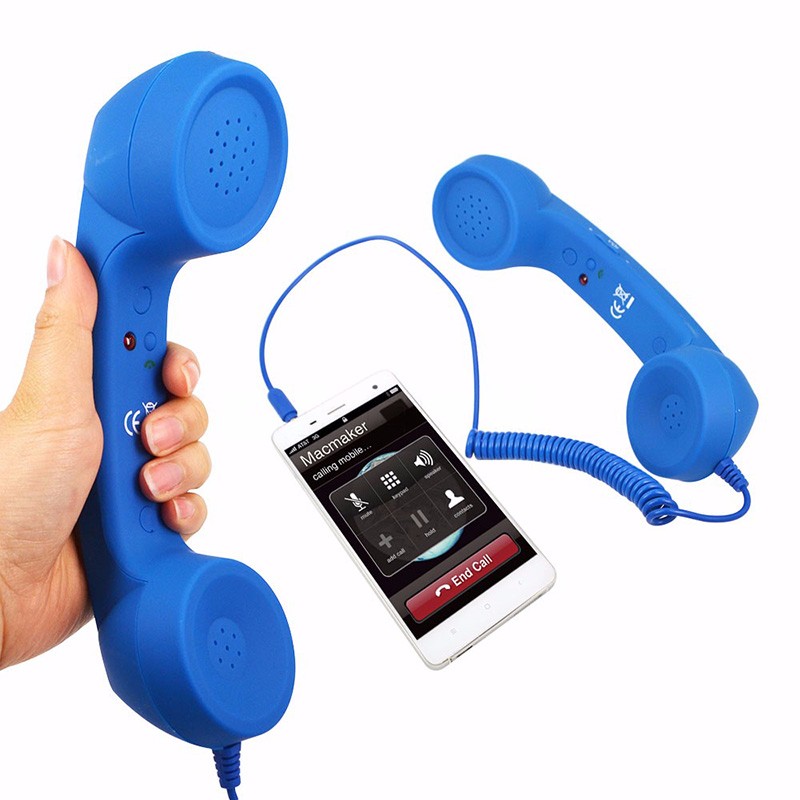

Cześć, czy ktoś borykał się z problemem nie działającej tzw. Słuchawki Retro w Mi5 ?, zdjęcie poniżej. Muza działa, głośnik działa bo słychać rozmówcę ale mój mikrofon nic nie rejestruje podczas rozmowy.
Może macie jakieś sugestie gdzie szukać, co ustawić aby mikrofon ruszył i podczas rozmów dało się rozmawiać.

Słuchawki z mikrofonemScreenshot_2018-03-03-23-10-43-777_com_miui_home.thumb.png.bd5d79a6a3517e2116d2523050411f61.pngdlatego dziwi mnie fakt że rozmówcy mnie nie słyszą czysto, tylko jakiś bełkot i zakłócenia cholerne, może to kwestia tego taniego modelu gdzie mikrofon zastosowany to badziew, nie oczekuję jakości mikrofonów Rode itp :)

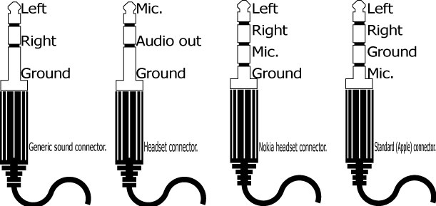

Żona ma Xiaomi RN3Pro i działa bez problemu, u mnie podejrzewałem jack'a w telefonie no ale podłączając różne słuchawki wszystko jest OK podczas rozmów, sam nie wiem co o tym myśleć. Kolega w pracy wspominał coś o rodzajach jacków i 2 lub 3 "paskach", skoro słuchawka retro dedykowana też na Iphona to może ma znaczenie w którym miejscu jest Mic, ale nie wierze że Xiaomi w Redmi Note 3 Pro dali innej wejście słuchawkowe a w Mi5 inne

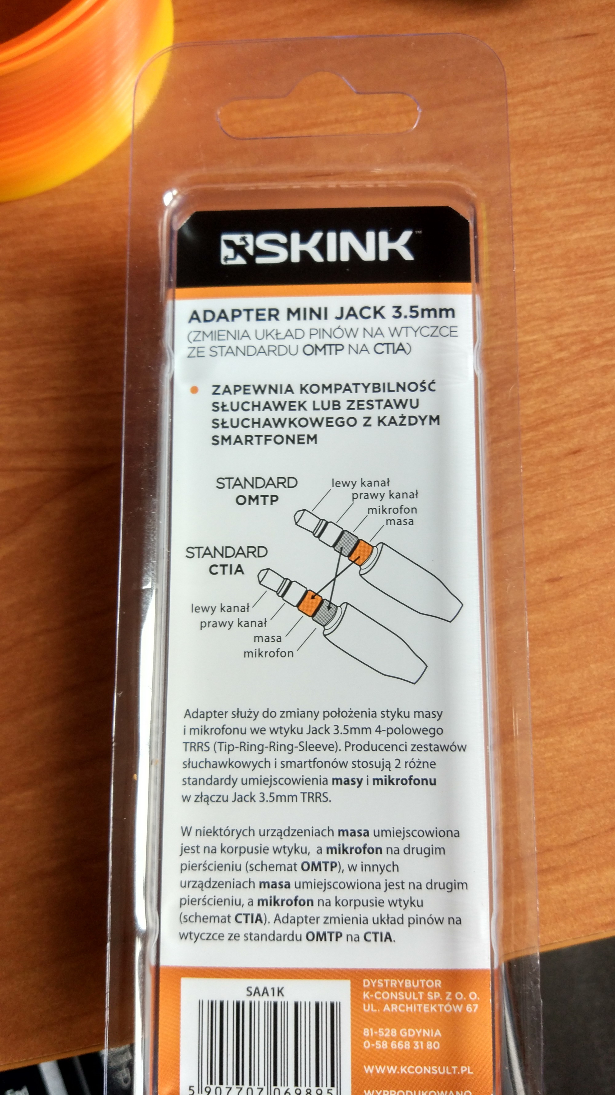

Chyba znalazłem rozwiązanie, zamówiłem adapter omtp-ctia, jeżeli zadziała wyjdzie na to że Mi5 ma "stary" standard stosowanego wejścia jack 3,5", dam znać po testach czy rozwiązało to problem.

Niestety adapter nic nie zdziałał, brak pomysłów...wkurza nadal to że na Redmi Note 3 Pro słuchawka działa, a u mnie najpodlejsze słuchawki również a Retro Słuchawka buczy :(
