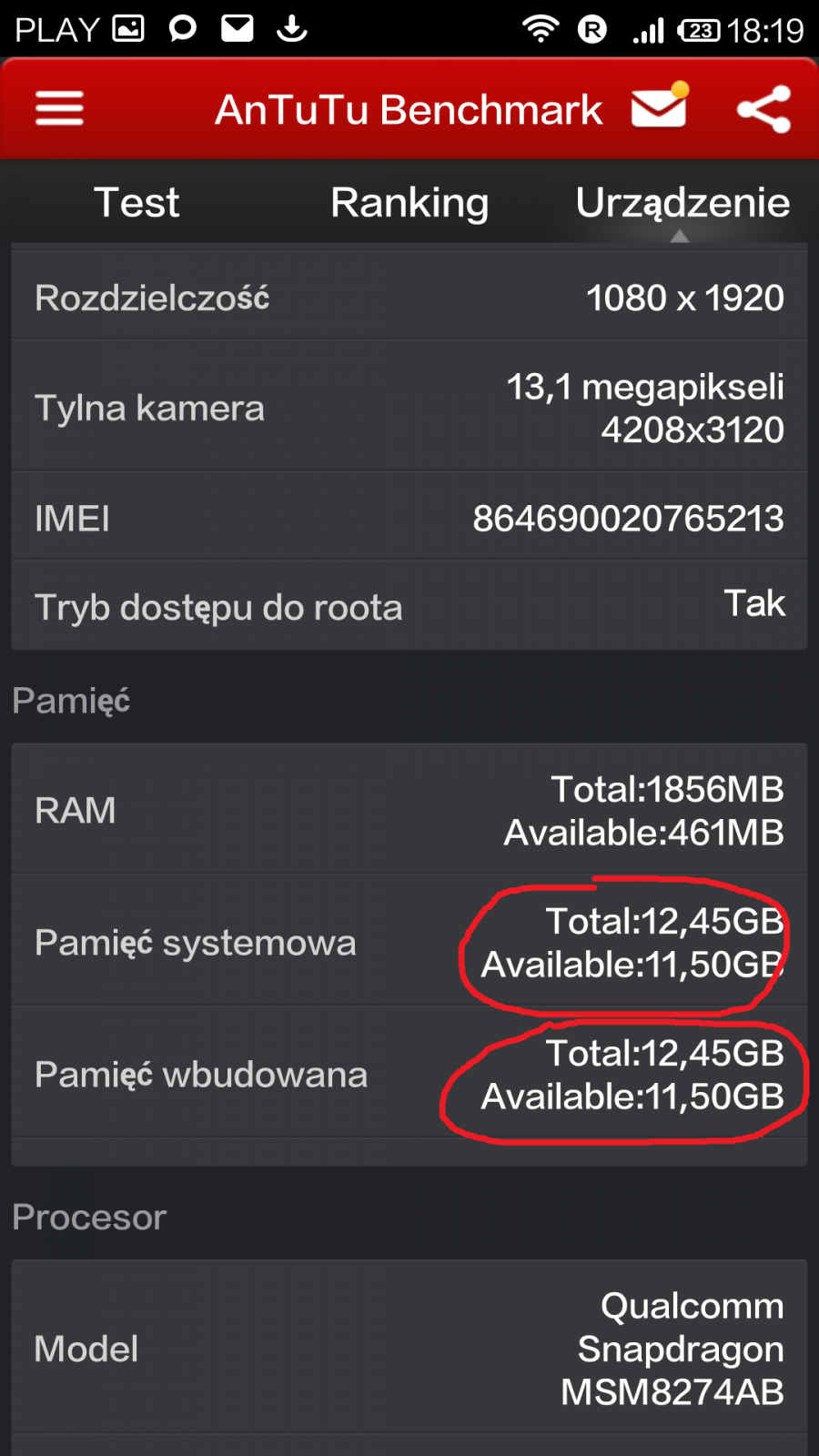

marco1104 Opublikowano 11 Czerwca 2014 Autor Udostępnij Opublikowano 11 Czerwca 2014 w info o systemie jest 64GB ale karta pamięci czy menager plików podają już prawidłowo ok. 13GB. Programy do identyfikacji pokazują jak w załączniku Odnośnik do komentarza Udostępnij na innych stronach Więcej opcji udostępniania...

Exsilium Opublikowano 12 Czerwca 2014 Udostępnij Opublikowano 12 Czerwca 2014 2 możesz dać radę dostarczyć. Zainstaluj AnTuTu i zrób screeny. Poproś kogoś z forum kto ma wersję 64GB niech zrobi te same screeny. Porównaj je i wyjasnij różnice. 3 tu troszkę gorzej. możesz powołać się na różnice z punktu 2. Może podaj namiary na swoje miejsce zamieszkania i może ktoś z forum się z Tobą spotka i porównacie telefony fizycznie. Udokumentujecie zdjęciami itp. Choć nie wiem jak dobre są te podróbki. Moja była bardzo dobra, co prawda nie porównywałem fizycznie dwóch telefonów, ale mając ją w ręce myślałem że to oryginał. Co do 1 to jest problem. Odpisz im że ponieważ jest to producent chiński to nie za bardzo masz mołżliwość zlecenia sprawdzenia oryginalności w autoryzowanym serwisie. Ale skoro na niby dwóch oryginalnych telefonach program testowy pokazuje co innego, to czy na prawdę wymagany jest jeszcze jakiś dodatkowy dowód? Powodzenia. Mi się udało odzyskać kasę, ale tylko dlatego że sprzedawca z Ali zgodził się na odesłanie przedmiotu i pełen zwrot pieniędzy: http://miuipolska.pl/forum/topic/2354-jak-zrobi%C4%87-update-z-wiui-na-miuipolska/ Odnośnik do komentarza Udostępnij na innych stronach Więcej opcji udostępniania...

marco1104 Opublikowano 12 Czerwca 2014 Autor Udostępnij Opublikowano 12 Czerwca 2014 Może mi ktoś z was podesłać screena z AnTuTu z pamięcią 64GB? Odnośnik do komentarza Udostępnij na innych stronach Więcej opcji udostępniania...
