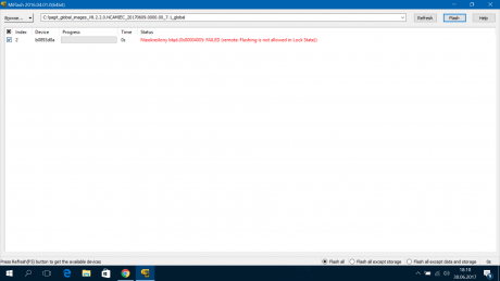

adri22 Posted June 30, 2017 Share Posted June 30, 2017 Witam serdecznie, przeszukałem już masę wątków i nigdzie nie mogę znaleźć pomocy. Otóż kupiłem mi6 na GearBest, telefon przyszedł mi odblokowanym bootloaderem. Zabrałem się wiec za wgrywanie twrp (wszystko ok), a następnie miui Polska. Tutaj był problem, wrzuciłem na telefon plik.zip z miui i zainstalowałem niby system. Zrobiłem restart i telefon wyświetla "the system hase been destroeyed". W tym momencie mogę wejść tylko w tryb fastboot (power i vol-). Chciałem zainstalować normalnie teraz globala przez miflasha, ale najpierw program telefonu nie widział, a później przy flashowaniu wywaliło błąd 'Flashing is not allowed in Lock State". Nie mam pojęcia już co robić. W programie minimaladbandfastboot działa mi jedynie komenda "fastboot devices" - wyświetla się id urządzenia, komenda "fastboot oem elr" nie działa też wywala jakiś błąd. Macie jakieś pomysły mogę wysłać jak coś jakieś skreeny. Pozdrawiam. Link to comment Share on other sites More sharing options...
MaxPrime Posted June 30, 2017 Share Posted June 30, 2017 (edited) Przecież masz napisane "Device unlocked: FALSE" ... jakby Bootloader był odblokowany to byś miał wynik TRUE. I potem w drugim oknie masz napisane "Flashing is not allowed in Lock State" co znaczy tyle co "Nie możesz zainstalować oprogramowania na zablokowanym urządzeniu" Musisz odblokować Bootloader według instrukcji zawartych na MIUIPolska Edited June 30, 2017 by MaxPrime Link to comment Share on other sites More sharing options...
adri22 Posted June 30, 2017 Author Share Posted June 30, 2017 wcześniej miałem "true" coś mi nie poszło w instalacji romu miuiPolska, i teraz mam takie komunikaty jak na sreenie. Nie mogę nawet zainstalować zwykłego chinskiego romu czy globala przez miflasha. NIe wiem co robić. Link to comment Share on other sites More sharing options...
FromWP Posted June 30, 2017 Share Posted June 30, 2017 2 minuty temu, adri22 napisał: Nie mogę nawet zainstalować zwykłego chinskiego romu czy globala przez miflasha. NIe wiem co robić. To masz problem, jakiś podmieniony bootloader musiał być. Może MiPcSuite i,FlashR i podłączony tel w fastboot. Nie wiem czy to zadziała, bo inny pomysł to chyba tylko rozebranie telefonu i zwarcie test pointów, ale jak i gdzie to w Mi6 nie wiem. Link to comment Share on other sites More sharing options...
