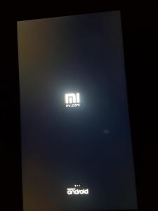

Pimpo Posted June 30, 2017 Share Posted June 30, 2017 Witam Wczoraj w okolicach godziny 23 pojawiło mi się powiadomienie że jest dostępna nowa aktualizacja. Akurat w tym momencie potrzebowałem telefonu więc ustaliłem że telefon zaaktualizuje się w nocy w godzinach 2-5. Mogłem poczekać ale o północy pomyślałem że włączę aktualizacje aby mieć to szybciej z głowy bo pewnie jeszcze będę siedział do późna rano. I tak siedzę i czekam, od prawie 3h a dalej wyświetla mi się tylko obraz że telefon się włącza. Nie wiem co zrobić, rozładował się, podłączyłem go ponownie i dalej to samo a po przytrzymaniu przycisku "zablokuj" Pokazuje mi się komunikat odblokowano. Macie jakieś porady? Link to comment Share on other sites More sharing options...
michaubpl Posted June 30, 2017 Share Posted June 30, 2017 Jak aktualizujesz system to zawsze trzeba mieć baterię naładowaną na 100% albo połączoną ładowarkę. To taka uwaga na przyszłość. Jaki ROM masz? Global czy Xiaomi.eu?Wysłane przy użyciu Tapatalka Link to comment Share on other sites More sharing options...
Pimpo Posted June 30, 2017 Share Posted June 30, 2017 (edited) Mam Xiaomi.eu Już minęło ponad 9h i dalej pokazuje się to samo. Edited June 30, 2017 by Pimpo Link to comment Share on other sites More sharing options...
tryhp3 Posted June 30, 2017 Share Posted June 30, 2017 14 minutes ago, Pimpo said: Mam Xiaomi.eu Już minęło ponad 9h i dalej pokazuje się to samo. No to chyba MiFlash. Link to comment Share on other sites More sharing options...

Pimpo Posted June 30, 2017 Share Posted June 30, 2017 Więc mam zrobić reset tak? Link to comment Share on other sites More sharing options...
sp4ubw Posted June 30, 2017 Share Posted June 30, 2017 Zdecydowanie Link to comment Share on other sites More sharing options...
michaubpl Posted June 30, 2017 Share Posted June 30, 2017 1 minutę temu, Pimpo napisał: Więc mam zrobić reset tak? Zgodnie z: Link to comment Share on other sites More sharing options...
Pimpo Posted June 30, 2017 Share Posted June 30, 2017 Panowie dziękuję że chcieliście pomoc ale telefon ni z czego nagle się uruchomił. Tak się cieszę. Mam nadzieję że w przyszłości jak będę miał kłopoty z nim to mi pomożecie. Link to comment Share on other sites More sharing options...
