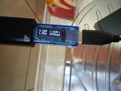

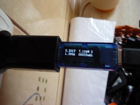

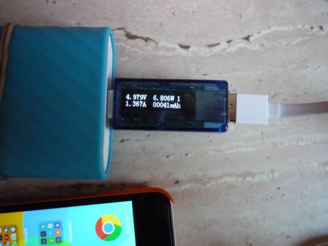

Dziś doszedł do mnie miernik USB i mogę polecić kabel z dyskontu PEPCO za 10 zł . Jeśli chodzi o parametry ładowania Redmi Note 2 to jest porównywalny z oryginalnym Xiaomi - 1,36A, Przewód ma długość 150 cm. Końcówki wyglądają na solidne, ciasno wchodzą i nie mają luzów.
Oryginalny
kupiony w Pepco za 10 zł

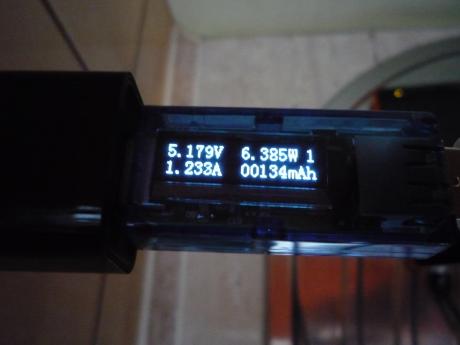

Dla porównania jeszcze przewód MOTOROLA
P1030349.thumb.JPG.6b728c9cafaf1924a9728

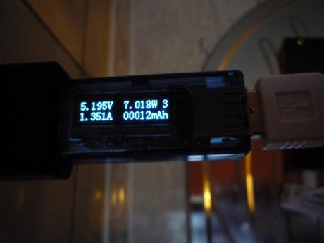

Oraz Mi PowerBank
P1030350.thumb.JPG.d38b53578178f6ea4f6d8

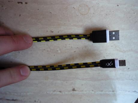

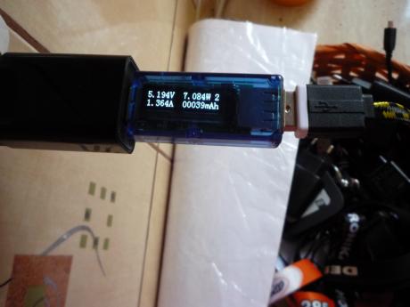

Kolejny kabel z Pepco za 15 zł
P1030354.thumb.JPG.1f341ad99c4cb314ec0a7P1030353.thumb.JPG.528da3b7ec4edcaed1556

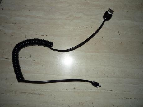

 I jeszcze taki ślimaczek, nie pamiętam gdzie kupiłem
P1030358.thumb.JPG.4d526deb99b099696012aP1030357.thumb.JPG.ad8d36c30660173a3a503
