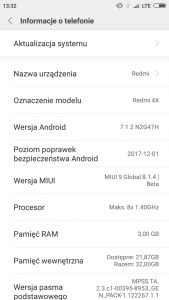

elPoochini 1 Posted November 18, 2017 Report Share Posted November 18, 2017 Cześć. Zakupiłem jakiś czas temu Redmi 4x w Media Markt. Dzięki forum miuipolska odblokowałem BL, wgrałem TWRP i wiadomo - testuję ROM`y. Od jakiegoś czasu w programach np Chrome, przewijam stronę pomału i zatrzymując się na czymś, automatycznie otwiera mi link. W Google Maps ciężko jest gestami zwiększać lub zmniejszać obraz. Mam szkło hybrydowe 3MK, wcześniej testowałem kilka innych. To samo. Wydaje mi się, że problem pojawił się od aktualizacji do Androida 7.1.2 Czy jest jakaś opcja kalibracji dotyku lub zmniejszenia jego czułości? Link to post Share on other sites
kamillm 279 Posted November 18, 2017 Report Share Posted November 18, 2017 2 godziny temu, elPoochini napisał: wcześniej testowałem kilka innych. To samo. Czy testowałeś bez żadnego szkła? 2 godziny temu, elPoochini napisał: Czy jest jakaś opcja kalibracji dotyku lub zmniejszenia jego czułości? Nie ma. 2 godziny temu, elPoochini napisał: Wydaje mi się, że problem pojawił się od aktualizacji do Androida 7.1.2 Próbowałeś robić downgrade do starszej wersji, żeby wyeliminować problem softowy? Link to post Share on other sites
elPoochini 1 Posted November 18, 2017 Report Share Posted November 18, 2017 (edited) 8 godzin temu, kamillm napisał: Czy testowałeś bez żadnego szkła? Próbowałem, jest lepiej. Nie jest to mój pierwszy telefon, w każdym miałem szkło. Od tanich chinoli do jakiś topowych, ale nigdy nie było widać różnicy w działaniu dotyku. Obecnie mam folię hybrydową 3MK. 8 godzin temu, kamillm napisał: Próbowałeś robić downgrade do starszej wersji, żeby wyeliminować problem softowy? Właśnie chciałbym spróbować MIUI Polska w na Android 6. Można go ściągnąć gdzieś? Teraz wgrałem custom rom - Viper na Android 7.1.2 i mam wrażenie że jest lepiej, ale niesmak pozostaje. Czuje jakby telefon tylko czekał na okazję i chciał przestać działać Cieżko jest wrócić do Android 6 z 7.1.2? Nie mogę powiedzieć, że pewna część ekranu nie działa, raczej dotyk jest zbyt czuły. Jakbyście mieli link do Android 6 i MIUI Polska to byłbym wdzięczny za podesłanie. edit: Znalazłem coś takiego: xiaomi.eu_multi_HM4X_7.5.11_v8-6.0.zip tu: https://androidfilehost.com/?w=files&flid=179101 Dobrze myślę że jest to MIUI 7.5.1.1 z Andkiem 6? Edited November 18, 2017 by elPoochini Link to post Share on other sites
kamillm 279 Posted November 18, 2017 Report Share Posted November 18, 2017 7 godzin temu, elPoochini napisał: Dobrze myślę że jest to MIUI 7.5.1.1 z Andkiem 6? Dobrze myślisz. 7 godzin temu, elPoochini napisał: Cieżko jest wrócić do Android 6 z 7.1.2? Ja wykonałbym miflash do Global lub China ROM z androidem 6.0 następnie TWRP i xiaomi.eu na 6.0. Link to post Share on other sites
elPoochini 1 Posted November 19, 2017 Report Share Posted November 19, 2017 (edited) Ok, to wgram miflashem global na Androidzie 6 a później poszukam coś na xiaomi.eu Niestety nie pomogło. Zdjąłem folie i jest już OK. W międzyczasie poczytałem na necie o foliach hybrydowych 3mk - niestety nie dolegają do ekranu w środkowej części. U mnie też to się okazało. Dzięki za pomoc Edited November 21, 2017 by elPoochini Link to post Share on other sites

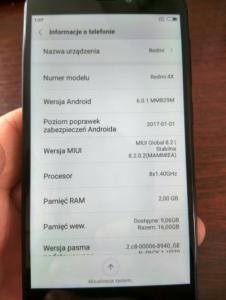

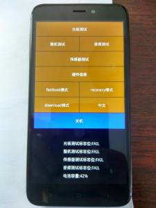

marekk93 0 Posted January 9, 2018 Report Share Posted January 9, 2018 (edited) Od kilku miesięcy zmagam się z moim Redmi 4x i niewiele już brakuje, żeby poleciał do śmietnika... Problem dotyczy dotyku... Po rozbiciu szybki wymieniłem ekran (digitizer+lcd) razem z ramką. Generalnie dotyk działał poprawnie, ale podczas pisania zauważyłem, że wciskają się literki obok zamiast tej, którą klikałem. konieczne było kliknięcie idealnie w środek, żeby napisać literę na której mi zależało. Notorycznie wciskam B oraz V zamiast spacji, L zamiast Backspace itd.. (Na największej mozliwej Swift Key). Ekran odesłałem, zamówiłem droższy od innego sprzedawcy, ponoć dobrej jakości. Ten z kolei wydawał się działać dobrze i dało sie na nim pisac, alee znowu.. Nie działał pasek o szerokości 1cm od krawędzi ekranu. Totalnie (zdenerwowany) i zrezygnowany znalazłem jakis sklep stacjonarny, zeby nie bawić sie w odsyłanie. Po raz kolejny zakupiłem ekran z ramką. Znowu na początku wydawało się wszystko działać poprawnie, jednak po chwili pisania (a raczej probach pisania), okazuje się, ze wciskają się wszystkie literki obok tylko nie ta, którą chce. Pisanie wymaga totalnego skupienia, a najepiej jeszcze używania rysika... I tutaj moje pytanie: Czy soft ma jakikolwiek wpływ na działanie dotyku? Bo już nie wiem, czy problem polega na tym, że trafiam na same buble, czy coś software'owo nie domaga i nowszy ekran/zamiennik wymaga jakiejś aktualizacji, zmiany w sofcie. Jak do tej pory na żaden oryginalny ekran nie natrafiłem. P.S Proszę o ewentualne przeniesienie tematu do działu Redmi 4x, omyłkowo napisałem w dziale dotyczącym Redmi Note. Edited January 9, 2018 by mrosi radzę baczyć na słownictwo... Link to post Share on other sites
dd4422 7 Posted January 9, 2018 Report Share Posted January 9, 2018 Wgraj rom jeszcze raz i zobaczysz co sie dzieje. Link to post Share on other sites
marekk93 0 Posted January 17, 2018 Report Share Posted January 17, 2018 Rom wgrany... Zero poprawy. Najwyższa pora poszukać oryginalnego ekranu (nie wiem skąd?) i oddać ten szajs z powrotem.` Link to post Share on other sites
