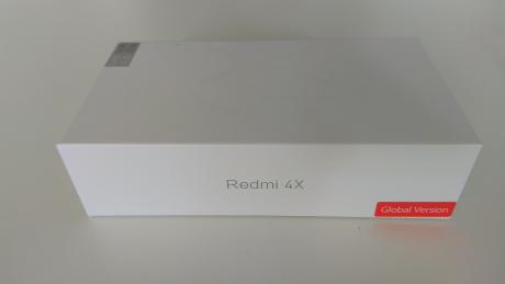

Na pudełku nie ma szczegółowych zakresów LTE. Są jedynie:
  • dwie czerwone naklejki Global Version
  • z tyłu nalepka  m.in. z numerami IMEI oraz jedynym napisem, który odnosi się do obsługiwanych zakresów: "FDD-LTE | TDD-LTE | WCDMA | GSM"
Czy ktoś z Was ma na pudełku wyszczególniony zakres LTE 800?

Czyli po prostu pudełko z angielskimi napisami, nawet jak nie ma na nim dokładnych informacjii o obsługiwanych pasmach, bo nie zawsze to jest na pudełku. Cała filozofia rozpoznawania w przypadku Redmi 4x, czy Redmi 3s. Z rootem Network Signal Guru pokaże pasma w tym modelu.

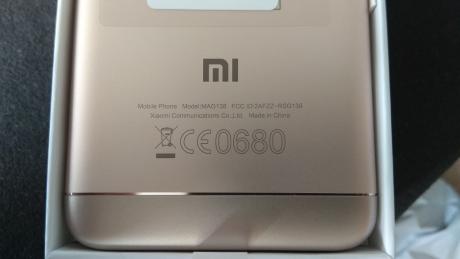

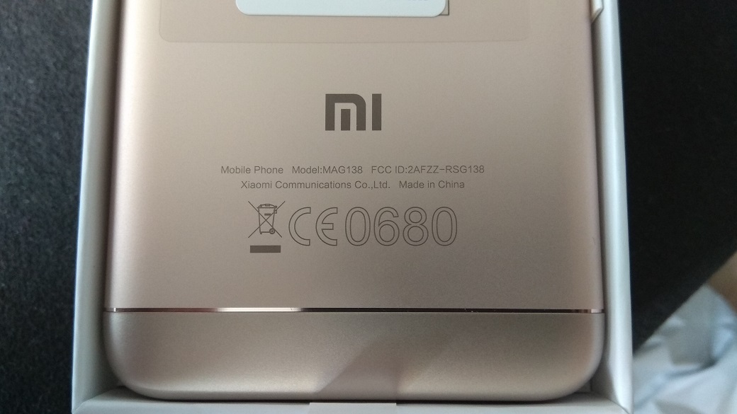

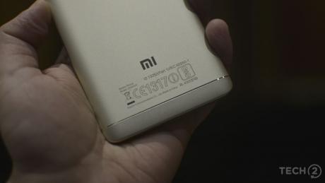

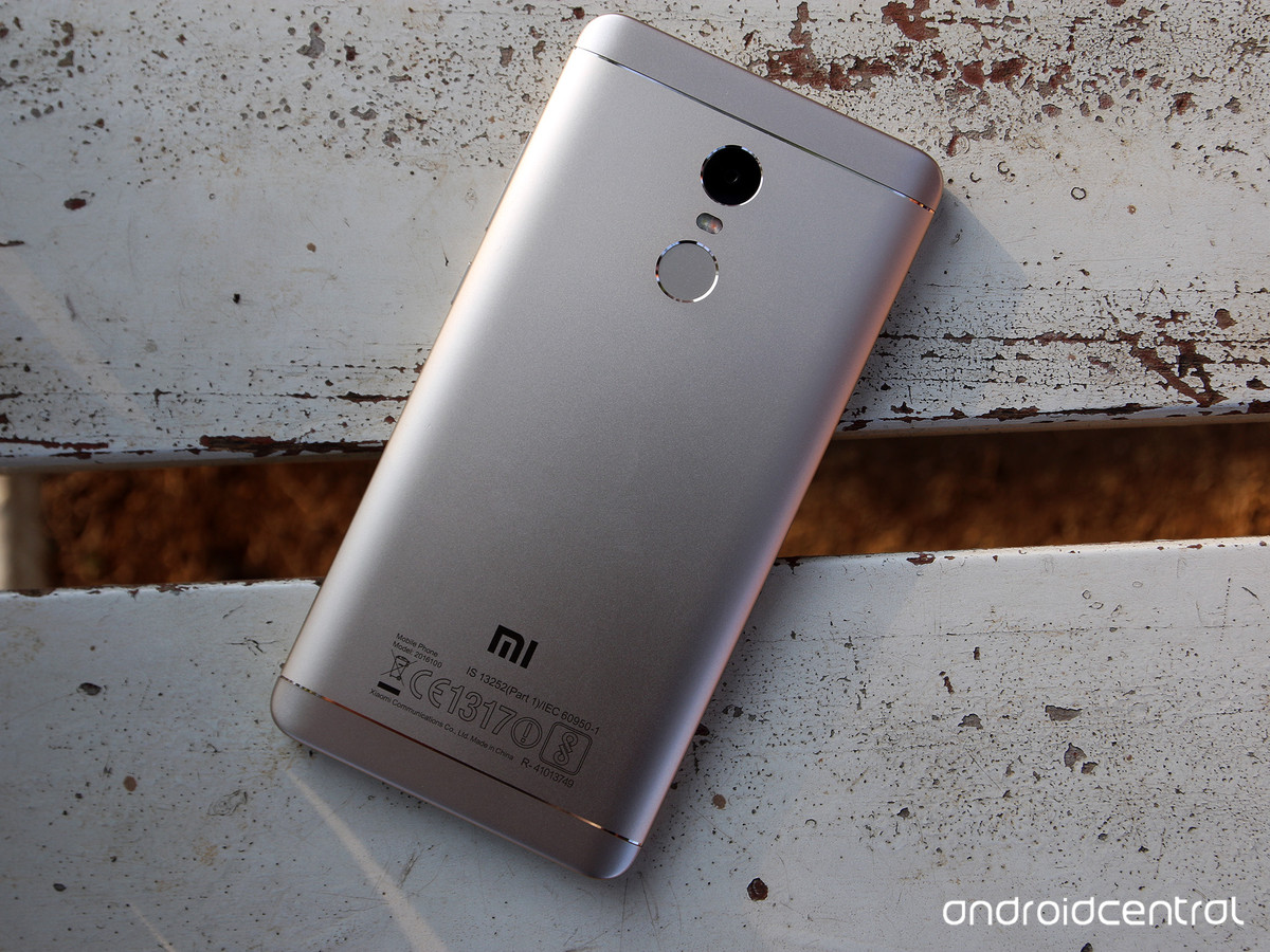

Witaj. Mam ten sam problem. Kupiłem Redmi 4X Global Version ale nie jestem pewny czy ma LTE800MHz B20 ponieważ napisy na tylnej klapce sugerują jakoby był przeznaczony na rynek indyjski. Ładowarka natomiast jest normalna europejska. Dodam, że pudełko było oryginalnie zafoliowane. Czy również posiadasz takie napisy na klapce baterii? Twój model to MAG138?
Edited by przemo5040
Link to comment
Z dokładnością do koloru (mój jest czarny) mam takie same napisy ...na 99% - szkło powiększające to mało, żeby je na czarnym przeczytać. Pudełko takie samo.

Czyli prawdopodobnie od Redmi 4X wszystkie modele Xiaomi (z niezdejmowaną pokrywa baterii) w wersji global będą miały takie oznaczenia. Pewnie wymogi unijne.

Różnica między wersjami z B20 i bez B20 była taka, że telefony z B20 były oznaczane na pudełku pomarańczową nakleją z napisem "Global Version" (przynajmniej tak było jak ja kupowałem R4X) także jeśli mieliście na pudełku tę naklejkę powinniście mieć B20, aczkolwiek np. tak jak napisał @kuczka76 miał napisane, że miał nie mieć B20 a ma, także w gratisie ma Global Version.

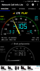

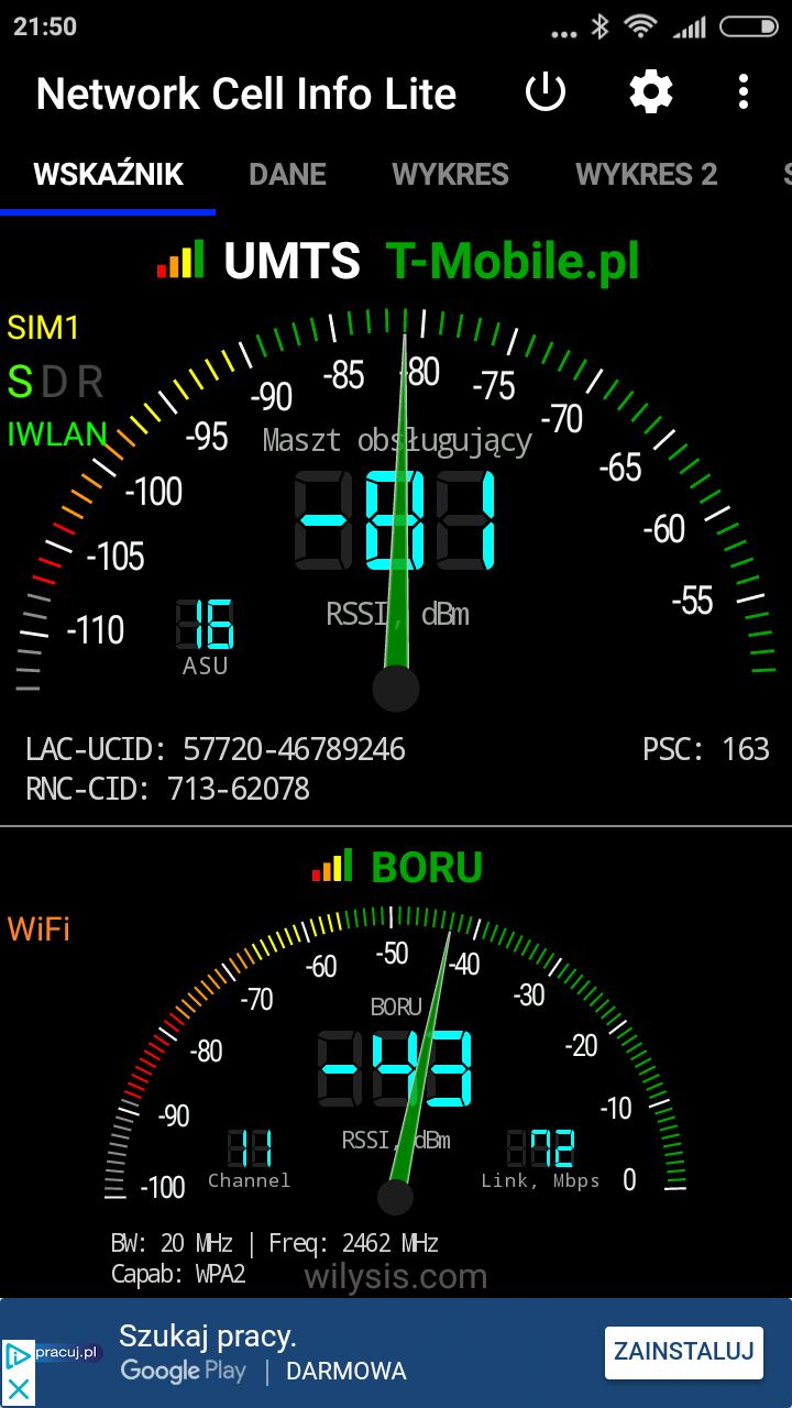

W domu na wiosce mam takie parametry w Network Cell Info Lite. Czy mając to B20 telefon nie powinien się przełączyć na to pasmo zamiast UMTS?
1. Redmi 4X (wg sprzedawcy B20)
2. Galaxy S7
Edited by boru
aktualizacja
Link to comment
